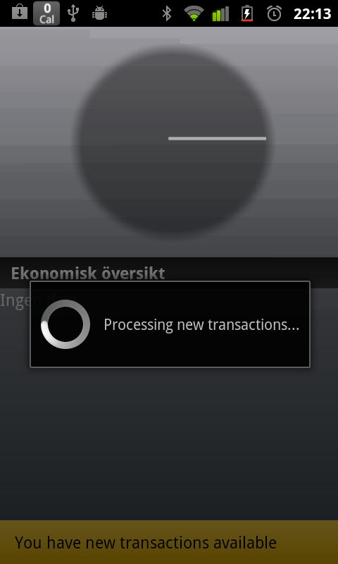

    Min tanke nu är att jag gör en designförändring. En import som mellanlagrar BankDroid transaktioner i en stageing-databas och ett ETL-flöde (Extract Transform Load) som triggas i GUI:t och gör den sista importen.
    SQLite klarar säkert av det jag försöker göra, men Androids API hjälper inte till, det förutsätts att man är i en GUI-tråd när man skriver till en databas, dvs inte blandar in långa transaktioner som skriver i bakgrunden.

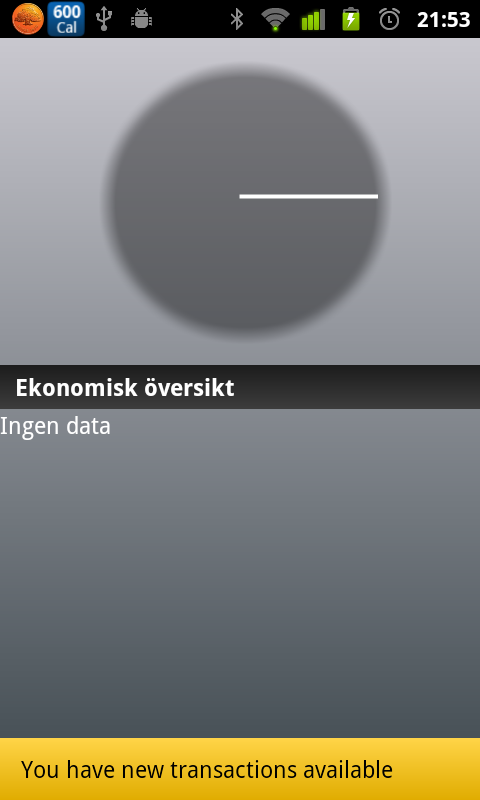

    Nu har jag delat upp logiken i två databaser (Staging och Analytics), det var inte helt trivialt men nu så ska det istället blir att det kommer fram en inforuta längst ner som säger att det finns nya transaktioner, där ska man kunna köra importen och filtreringen.

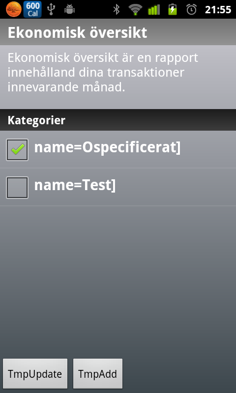

    Vy där man kan lägga till kategorier. Som ni ser är GUI:t inte helt 100% just för tillfället.

    5. Gå till Ekonomipuls, där ska det finnas en notifiering som i en av bilderna ovan
    6. Importera, och så skall diagrammet hamna på 100%

    Det går även att lägga till kategorier via menyn men inga transaktioner kommer att hamna i dem ännu.
