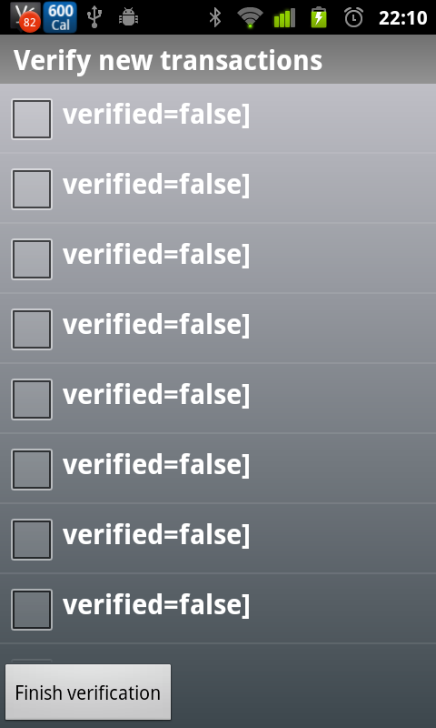

    Så smått påbörjat aktiviteten där användaren kan bocka av (verifiera) transaktioner som importeras. Här hamnar användaren efter en import.
    I detta läget så har användaren möjlighet att byta tag på transaktionen ifall så önskas.
    Ska koda mer i helgen, släpper en ny pre-alpha när det finns någon vettig funktionalitet att testa. Kommer att ha fixat så att raderna innehåller bättre formaterad information istället för toString() som nu.
