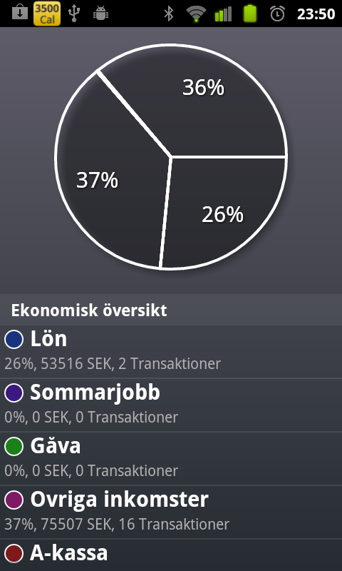

    Okej som jag lovat så kommer här ett bygge. Fick inte jar-signeringen att fungera i maven igår, men idag gick det bättre.
    Jag har lagt in de filterregler som Ziq bidrog med. Just nu verkar det vara en bugg med färgerna i min Pie Chart men jag släpper idag ändå.
    Länk till applikationen, obs! Avinstallera eventuell tidigare Ekonomipuls innan ni installerar. I övrigt följ samma anvisningar som sist (tyvärr).
    Så här ser det ut på min telefon just nu, som ni ser är det något konstigt med färgerna, de fungerar i listan men inte i tabellen. Är inte på det klara på varför ännu, men jag ska undersöka.

    Pie-charten visar upp både inkomster och utgifter i samma, jag antar att planen är att ha en för inkomster och en för utgifter i framtiden? Inkomsterna har jag rätt bra koll på så för min del så får de gärna vara en valbar visning.

    Vänta lite nu, dumt av mig. Jag började implementera Hantera Filter Regler för ett tag sedan, men jag gjorde aldrig klart i GUI:t för jag var tvungen att ordna datamodellen.
    Så ja, det blir FC på knapparna i den vyn. Det är pga att jag har kopierat "Inställningar för Ekonomisk Översikt" vyn rakt av utan att ändra klart. Jag tar bort det till nästa release.
    Ska försöka fixa lite med färgerna i pajbitarna.

    Somnade efter att jag ätit men jag hann med att fixa färgerna iaf. Tog även bort menyn så att det går inte att lägga till nya kategorier nu.

    Observera att jag endast löste färgproblemet med denna releases. Har inte återskapat eller åtgärda problemen med FC.
