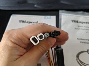

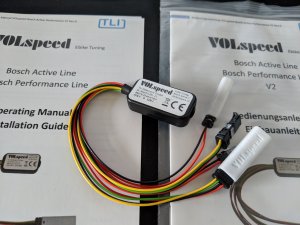

    Tyska Volspeed erbjuder ett trim anpassat för Bosch, Yamaha och Giant-motorer: VOLspeed Ebike Tuning.
    För just Bosch-motorerna är chippet kompatibelt med i stort sett hela serien och samtliga displayer som för närvarande är tillgängliga: Intuvia, Nyon, Purion samt Kiox.
    Till skillnad från ett annat populärt trim som heter "Speedbox" erbjuder Volspeed lite bättre inställningsmöjligheter. Bland annat kan man begränsa hastigheten från vilken motorn assisterar, och sedan trampa på i högre hastigheter manuellt. För Speedbox kommer motorn fortsätta hjälpa till så länge föraren trampar oavsett hastighet.
    Trimmet är relativt enkelt att installera och kräver ingen lödning. Två kablar dras ut som i sin tur anslutes till trimmet, vilket i princip fungerar som en skarvkontakt. Sedan ansluter man de två hankontakterna från trimmet till portarna i motorn.
    Trimmet aktiveras sedan genom att man håller nere Walk Assist-knappen. Man kan därefter välja om det skall vara aktivt hela tiden, eller endast i vissa lägen. Det finns även ett service-läge som kopplar bort trimmet helt.

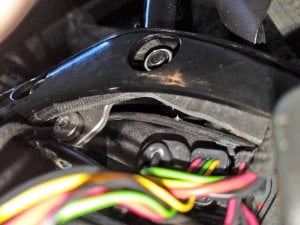

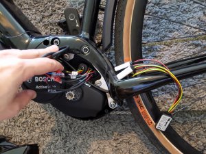

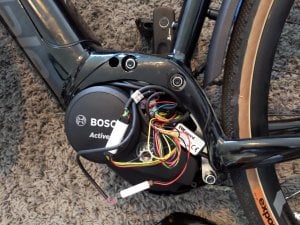

    Nu har jag installerat trimmet. Det var inte helt okomplicerat då det är mycket lite utrymme i motorhuset på Active Line-serien från 2018.

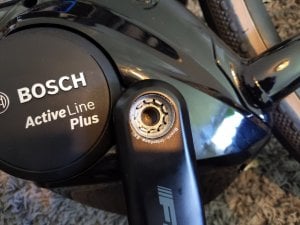

    Om ni som mig behöver ta av vevarmen är det följande verktyg som gäller för Bosch Active 2018: Vevarmsavdragare - Staffanstorps Cykelaffär AB. Tänk på att det sitter en bricka ni måste avlägsna med en större inxexnyckel innan ni använder vevarmsavdragaren. Gör man det första gången är detta inte självklart, med följden att gängorna kan förstöras. Vevarmsverktyget skall för övrigt skruvas i för hand utan att något verktyg används. För att sedan installera vevarmen igen används bara insexnyckeln.
    1. Avlägsna batteriet först enl. manualen och öppna sedan motorhuset.
    2. Anslut trimmet enligt kopplingsschemat, koppla in batteriet för aktivera trimmet enl. manualen, och koppla därefter bort batteriet igen.

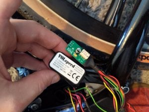

    3. I bilden ovan framgår det rätt tydligt att det inte finns en chans att rymma trimmet. Utrymmet är för tight, men det finns en hålighet ovanför motorn. Problemet är bara att plasthöljet om kretskortet inte låter mig föra in det.

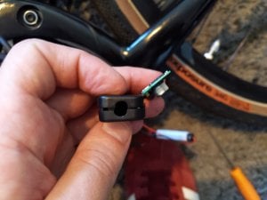

    4. Tar bort plasthöljet och noterar att kretskortet mäter ca 0,9 cm på höjden och ca 1,5 cm på bredden, vilket innebär att det bör passa fint i håligheten ovanför motorn.

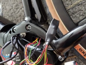

    5. För att skydda kretskortet är det lämpligt att använda krympslang. Jag använde 13 mm med lim för att bättre skydda mot ev. fukt. (Det yttre höljet är i regel inte designat för att hålla ute fukt, bara för att skydda mot stötar, så eltejp eller dylikt vore vanskligt).
    6. Efter att ha fått in kretskortet i utrymmet ovanför motorn, och efter ytterligare trixande med kablarna lyckas jag slutligen få in allting så att skyddshöljet går att få på. OBS! Använd inte våld - anslutningarna är känsliga, så tålamod är A och O. Innan jag monterade tillbaka vevarmen anslöt jag batteriet igen och säkerställde att trimmet är aktivt/fungerar.

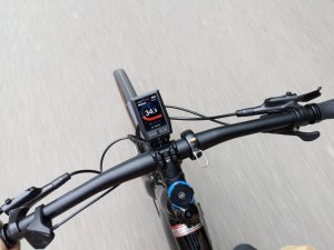

    Trimmet aktiveras genom att hålla nere minusknappen i 3 sekunder varvid 35 km/h / trimhastigheten visas på displayen. För att inaktivera trimmet är proceduren densamma, men i stället för trimhastigheten syns 25 km/h i displayen. Omedelbart efter att trimmet är aktiverat är det också möjligt att justera hastigheten ned/upp från standardvärdet om 35km/h.

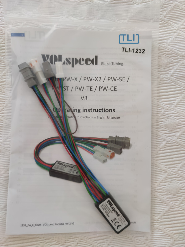

    Av de 3 som finns tillgängliga på Trim till elcykel med Yamaha PW-SE (X) - Köp online | Elcykeltrim känns jus VOLspeed given. Har googlat mycket men det är inte så lätt o hitta bra information, t.ex. skulle BluePed kunna vara ett alt. då jag ändå har för avsikt att ha en mobilhållare på cykeln. Men har läst någonstans att överföring inte är 100% vilket medför att ens ändringar inte alltid sparas (Bluetooth) med det finns ju helt klart mer inf. via appen jmf med tillhörande Display.
    Ang. V3 o V2 är enda skillnaden storlek eller finns det andra skillnader?

    V3 är kompatibel med lite nyare motorsystem med, så tex. Bosch Gen 4 medan v2 tror jag endast är kompatibel upp tom Bosch gen 3.
    Oftast är den enklaste lösningen den bästa. Ser man till funktionaliteten erbjuder inte Blueped något extra tror jag, utan det är väl bara att du kan få ut lite mer information om din åktur i telefonen? Beror lite på vad man har för dator till cykeln också. Har du tex Bosch Kiox (som syns i sista bilden på cykeln ovan) som har Bluetooth och som låter dig föra över all information till telefonen vet jag inte om något mer är nödvändigt.

    Jepp du har helt rätt o V3 går att köpa från elcykeltrim, väljer man Bosch gen 4 så får man V3.
    Du tänker helt rätt, skippar Blueped o ser till att den nya cykeln har en dator med Bluetooth
