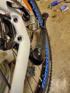

    Men ett problem jag har nu är att det stöd jag köpte idag känns inte helt hundra till min cykel.. butiken sa det ska passa på de flesta mbt elcyklar men efter montering är det väldigt väldigt right med skruv mot broms. Måste vara fel variant jag fått?
    Notera skruv mot bromsskiva till höger i bild ^
  5. enokbengtsson
    enokbengtsson Kid Droid Medlem
    26 mar 2012
    78
    103
    Det ser lite tight ut men ska inte vara någon fara så länge hjulet/skivan sitter korrekt på bilden.
    Skivan kommer inte flyttas så att den tar i skruvskallen, så länge den inte får sig en smäll men då kommer du samtidigt ha rejält problem med wobblande broms...

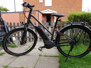

    Resized_20190910_152218_20190910_153123.jpg köpte den här idag:)
    kallt_kaffe, omtslug och bernard gillar detta.
