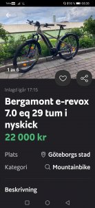

  16. polar590
    16 okt 2013
    3 359
    3 096
    Vad tror ni om den här ?är det något att cykla på landsväg?
