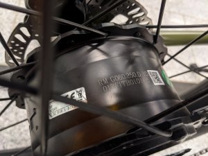

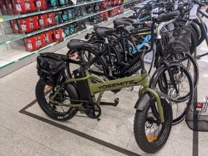

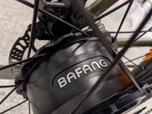

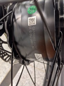

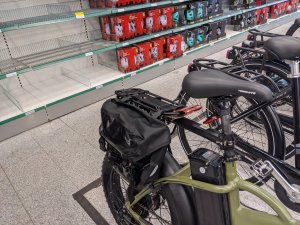

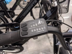

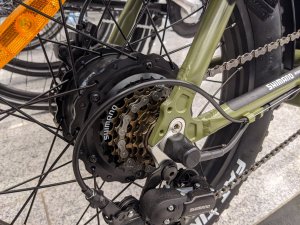

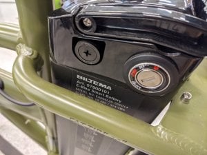

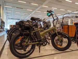

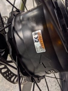

    Vad är det här för fin cykel som Biltema fått in med tillsynes fina komponenter vs pris? Bafang och allt? Tog bild på numret för motorn nedan.
    Kiddy, RuffyMan, milky81 och 2 andra gillar detta.

    @bernard@bernard Du som är cykelgurun :)
    Jag skulle behöva en cykel som jag kan ta till jobbet ibland. 1,5 mil enkel resa och platt asfalterad cykelväg. Väger 100 kg och rätt låga krav på cykel överlag. Vill bara inte komma fram till jobbet svettig. Tror du att den här skulle funka? Elcykel City Explorer 28" 8 växlar

    Ja, men testa kanske framdrivet vs mittdrivet först om du inte redan gjort det, för att få en uppfattning om skillnaden.
    Duger för ändamålet gör den garanterat, och Bafang-grejerna är ju enklare att hitta och byta ut om det behövs än mer obskyra märken.
