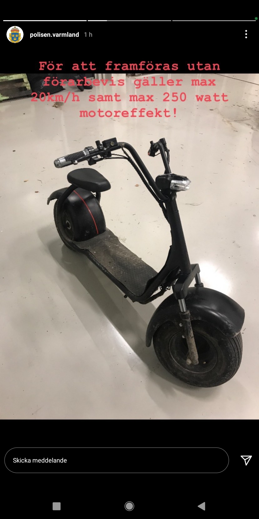

    Kör med omdömet. En ungdom blev misstänkte för olovlig körning av Polisen i Värmland idag för att den gick snabbare än 20km/h eller 250w
