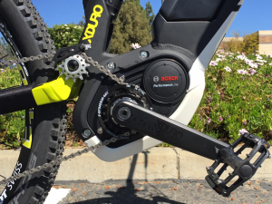

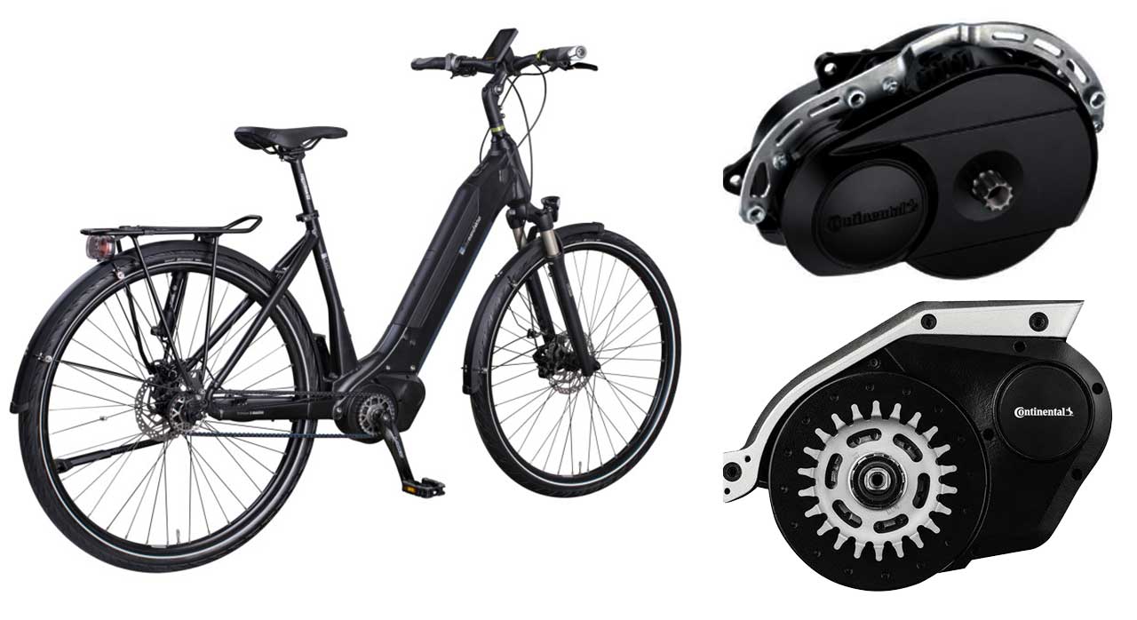

    Blev lite nyfiken på motorn med inbyggd växellåda. Hur menar du att det minskar underhållet? Är det inga växlar på bakhjulet utan allt i motorn? Finns ju redan kombinationer med tex bosch motorn och NuVinci N330 vilket jag tycker borde vara mindre underhåll på. För mig låter det som mer grejer som kan trassla på en motor med växellåda. Växellådan är väl bara nödvändig när motorn inte är igång och cykeln trampas fram?

    Ja, det är inga växlar på bakhjulet som bilden ovan visar - allt sitter integrerat i mittmotorn. Går något sönder är det så klart besvärligt, men samtidigt är allting inkapslat, så väta, salt eller grus påverkar inte. Återstår förstås att se vad det innebär för livslängden, men jag gissar att lådan håller lika länge som motorn.
    Hur menar du att växlar inte är nödvändiga när motorn är igång? Det är förvisso sant att det inte är helt nödvändigt med elmotor, men du behöver trampa för att driva cykeln framåt oavsett om motorn är igång eller ej, och har du i en låg växel men önskar åka i högre fart kommer du behöva trampa snabbare än vad du mäktar med för att nå maxfarten. Men visst, en elmoped hade inte behövt ha en mekanisk växel.
    NuVinci fungerar ju lite annorlunda, men är också inkapslad/underhållsfri som du säger. Jag vet dock att en del klagat på livslängden - verkar inte så hållbart under högre belasnting (...fungerar säkert bra om man inte väger mycket och främst kör på plan yta och växlar ned rejält när det blir brant). Ett desto större problem med Nuvincis lösning, som ser ut enligt ovan, är att "växellådan" väger ca 2,5kg medan Continental allt som allt lyckats banta bort 0,5kg genom att bygga in den i motorn. En cykel med NuVinci väger alltså 3kg mer än en med Contintentals motor. Elcyklarna väger i regel rätt mycket som det är, runt 20kg, så 3kg har ändå viss betydelse.
    Både NuVinci och Continentals lösning innebär ännu en fördel, och det är att man kan byta ut kedjan mot en rem istället, vilket ger en tystare gång och mindre underhåll. Inte för att man byter kedja så ofta, men slitaget på kedjan är högre med en elcykel, så i regel behöver man byta den oftare än på en traditionell cykel.

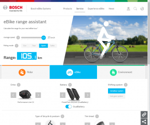

    Bosch har förresten ett bra verktyg här för att uppskatta räckvidden: https://www.bosch-ebike.com/en/service/range-assistant/
    Här är en förteckning över Bosch samtliga lägen:
    • Turbo: Direct, maximum support to the highest cadences for ambitious, athletic riding.
    • Sport: Immediate, powerful support for sporty riding, both off-road in the city.
    • Tour: Steady support for longer-range tours.
    • Eco: Effective, optimally efficient support for maximum range.
    • Off: No support; all on-board computer functions accessible.

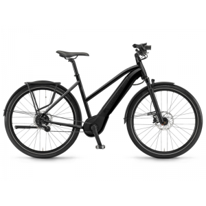

    Den ser utmärkt ut. Enda nackdelen är att batteriet inte sitter integrerat i ramen, men det är inte hela världen. Det finns en liknande modell i ungefär samma prisklass från tyska Winora med Bosch "PowerTube-batteri", men jag tror inte de säljs i Sverige.
    Den ser ut så här:
    winora-sinus-in8-urban.png https://www.loco-motion-sports.de/Winora-Sinus-iN8-Urban
