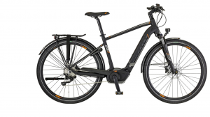

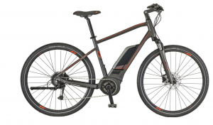

    Ahapp, då har vi blivit erbjudna att köpa "personalcykel" via Sportson, bruttolöneavdrag. Klurar på om jag ska slå till på elcykel. Har 18 km enkel väg, cykelvägar till jobbet. Stad/landsbygd. Normalkuperat.
    Tänker jag rätt om jag får ca 1h resväg till jobbet då?
    Hur ska jag tänka med val av cykel, Sportson har ju ett stort utbud för oss. Allt från enkla 3vxl Monark för 14k (327 avdrag) till cyklar för 60k (kring 1400 avdrag)...
    Vet inte hur länge jag kommer orka cykelpendla med tanke på distansen, blir ju nästan 4 mil per dag. Så man kanske ska ta det lugnt med nivån på cykel.
    Har kollat på specs for Ecoride Epic S1 Uni for 19k (440 avdrag) eller en Scott E-Sub Cross 20 Men för 21k (508 avdrag). Scott kör en Bosch i mitten, Ecoride kör Spintech i bakhjulet...
    Är detta av någon betydelse för mig egentligen? Är det bra modeller? Är det någon annan jag borde spana in av deras varumärken som de för?
    Några bra tips till mig @bernard@bernard ?

    Jag skulle inlett med att faktiskt testa en cykel med mittenmonterad motor mot en med motorn i hjulet. Det är rätt stor skillnad i hur cykeln beter sig. Känslighet och respons är i regel betydligt bättre med en mittenmonterad motor.
    Eftersom det är en fördröjning mellan att du trampar eller slutar trampa till dess att motorn ger eller minskar effekt blir gången lätt ryckig på en cykel med motorn i hjulet, medan den mittenmonterade motorn ju är kopplad direkt till pedalerna vilket ger en betydligt jämnare och behagligare gång. Prova själv helt enkelt och känn på skillnaden - tror du rätt snabbt kommer se fördelarna med den mittenmonterade motorn :)
    Hur blir det med premien om ni köper cykeln via jobbet förresten?
    De flesta cyklar mellan 20-30k före premien från de större tillverkarna erbjuder i regel en hygglig nivå om man vill ha en kvalitescykel med mittenmotor och 500Wh batteri. Vad som brukar skilja sig i prisklassen 20-25k vs 25-30k är antalet växlar (8 vs 10) samt batteriets kapacitet (400Wh vs 500Wh). Framgaffeln kan också skilja sig lite åt, men för en "trekking-cykel" behöver man inte ha en superpåkostad och avancerad framgaffel om det värsta man stöter på är lite håligheter i asfalten. Några av de dyrare cyklarna erbjuder dock dämpad sadelstolpe vilket faktiskt är riktigt trevligt, men det går alltid att uppgradera detta själv i efterhand. Är rätt okomplicerat.
    Om du skall pendla 4 mil och inte avser ha laddare med dig skulle jag helt klart övervägt 500Wh. Räckvidden är rätt optmistiskt angiven, så tag den med en nypa salt. Full effekt i 4 mil skulle jag säga kräver 500Wh.
    Du kan räkna på distansen själv här: eBike range calculator for Bosch drive systems – Bosch eBike

    Premien lär inte jag se av verkar det som när jag kollar i avtalen, detta är en leasing där det dras av min bruttolön, och en viss del förmånsbeskattas. Om jag förstått det rätt så skulle det tex i mitt fall kosta:
    360 kr netto i månaden för en Scott e-Sub Cross (12.960 för hela perioden - listpris 21 995),
    Går man upp till en Cross e-Sub Sport 10 med batteripacket integrerat i ramen kostar den netto 548 kr netto i månaden (19 728 kr för hela perioden - listpris som 33 9995).
    Det blir väl lite speciellt när det är en löneförmån, men priset ska ta hänsyn till skattenivå och förmånsvärde...
    den dyrare har såklartdet starkare batteriet :-p
    Vi kan välja mellan cyklar från:
    BATAVUS, CARGOBIKE, CRESCENT, ECORIDE, MONARK, NISHIKI, SCOTT, SPECIALIZED och URBAN ARROW
    Jag fastnade mest för Scott baserat på att Bosch verkar vara ett bra alternativ, och att jag hört gott om deras vanliga cyklar. Vill inte ha ett UFO för 60k, skulle aldrig våga parkera det någon stans. Jag är ingen spandexkille med spejsiga solglasögon, men jag gillar lite fart. Jag tänker att det här kan vara bra för mig, ekonomin och miljön.
    Men detta var ju som ett gigantiskt smörgåsbord där jag inte har en aning om något. Måste googla mig tillö allt, sist jag cyklade någorlunda regelbundet var väl en sisådär 20 år sedan - och då på Försvarsmaktens tungtrampade gröna attackcykel... ;)
