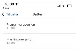

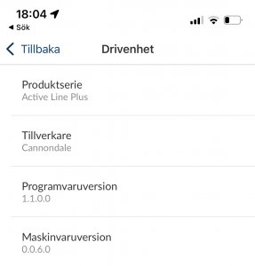

    Jag lämnade in cykeln på uppdatering idag, skall bli intressant. Hade firmware 1.1.0.0 för Bosch Active Plus (tror det var samma version motorn lanserades med), och senaste är 1.3.3.0. BMS lär väl uppdateras också.
    Man behöver hitta en cykelverkstad som är Bosch-certad för att de skall ha åtkomst till uppdateringsverktyget (är en onlinebaserad portal). Frågade om man kunde få en print på lite sådant som antalet battericykler osv, och det kunde han nog fixa.
    Det tar tydligen rätt lång tid att uppdatera, runt en och en halv timme sa de. Hade tänkt att det kanske kunde fixas medan man väntade.
    Tog skärmdumpar före uppdateringen:
    C43D983A-473C-4E52-BE38-D52659AA33B7.jpeg 1B6BEC25-D0CC-4D36-A8EE-711EE90A43E4.jpeg
