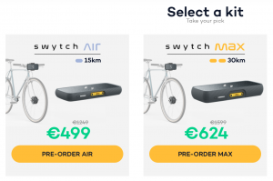

    Swytch har presenterat sitt nya kit för att på ett simpelt sätt konvertera till elcykel. Ser rätt reko ut.
    Framhjul med motorn ingår i priset. Dock börjar de inte skicka förrän i augusti.
    Allt väger 2,2-2,6 kg, så lägger inte på så mycket. Vore kanske kul på särskilt en lättare cykel.

    Riktigt klen räckvidd dock. 15 km är ju skrattretande lite.
