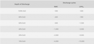

    Funderar lite på hur man ska räkna ut hur många laddcykler som har gått på ett batteri när jag har följande information:
    17,5 AH, 840WH (samsung)
    cykeln har gått 250 mil.
    Eventuellt framgår det någonstans, typ i en meny på displayen?, eller behöver man även veta hur många mil man ungefärligt kommer på en laddning.

    Ja, du behöver ju i alla fall veta vad cykeln drar per mil på ett ungefär.
    Om du vet att cykeln drar låt säga 10% / mil för enkelhetens skull, då räcker kapaciteten till i snitt 10 mil.
    Har du då kört 250 mil bör du ha laddat motsvarande 25 laddcyklar (250/10=25).
    För att nå ~800 laddcyklar, innan en räckviddförsämring normalt sett blir mer uppenbar, behöver batteriet genomgå ytterligare 755 cyklar. Om varje cykel som sagt räcker till motsvarande 10 mil så får du 800*10=8000 mil.
    Vid ju färre tillfällen du drar ut batteriet helt, desto bättre. Det är det mest destruktiva, att låta cykeln sedan stå med 100% kapacitet en längr tid är inte jättebra heller, men allra värst är regelbunden full utdragning.
    Optimalt är om man laddar fullt ju närmare man ska ut och köra, och laddar så ofta som möjligt. Kan man tex i regel hålla kapaciteten över 50% förbättras livslängden avsevärt: BU-808: How to Prolong Lithium-based Batteries
    DoD = depth of discharge. Laddar man ur 100% regelbundet får man bara ut mindre än hälften av antalet cyklar innan kapaciteten blir avsevärt sämre (~70% eller lägre maxkapacitet) som om du regelbundet bara laddar ur 50%. Kan du hålla dig till 40% utdragning stiger det till 1000 cyklar.
    Nu åldras batteriet också med tiden förstås, och det går ju inte att komma runt, men det är mer en sekundär faktor på en elcykel skulle jag påstå. I snitt kan man säkert räkna med fem år livslängd, om man inte misshandlar batteriet ordentligt eller trampar väldiga mängder.
    Räknar man sedan på krona/mil och jämför mot att äga en bil eller kollektivtrafik så kommer kostnaden att framstå som ringa, även om ett nytt batteri skulle ligga på 5 000 kr.
    Kostar cykeln 20k och ett nytt batteri 5k och du får ut 5 år, och cykeln sedan håller i tio år, så blir kostnaden per år 2500 kr (frånsett underhåll av cykeln och laddkostnaden). Det motsvarar väl typ vad en halvförsäkring på bilen kostar? Vågar räkna med 10 års livslängd då jag sett Bosch-motorer som gått 30 000 mil på Reddit. Man kan iofs behöva smörja och byta kullager samt någon av de interna kuggarna halvvägs, men den kostnaden är låg (1-2k). Finns också kit att köpa på eBay om man vill göra det själv.

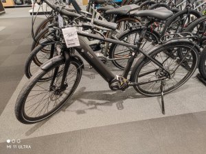

    Idag har jag varit på xxl och team sportia. Men var förvånad vad lite el cyklar de fanns, är de så att butikerna är utplockade och det är leverans problem?
    XXL hade bara en trekking cykel vad tror vi om denna? Står så klart inga specae eller något i butiken.

    White-cykeln är tråkig och inget jag personligen skulle lägga 20 000 kr på. Ananda-motor känns ju sådär, min förra elcykel hade en Bafang-motor och XXL:s cykelservice ville inte pilla på den trots att dom sålde cyklar från Bafang själva då dom varken hade programvara eller fick kontakt med Bafang och vågar gissa att en Ananda-motor som strular är lika svår att få service på.
