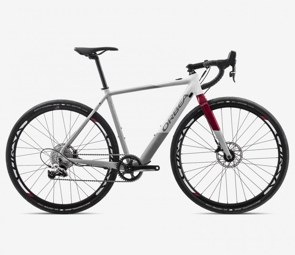

    Jag provkörde en Orbea Gain D20 häromdagen, en riktig "räser", med motor i bakhjulet och kolfiberkomponenter. Den kändes faktiskt mycket bra, men den motorn är speciellt framtagen för att fungera som ett komplement (litet batteri), framför att sköta 100% av framdriften.
    Men jag upplever fortfarande att mittmotorn känns bäst/är mest responsiv/påminner mest om en vanlig cykel oberoende av hastighet och om motorn är aktiv eller ej.
    Förresten så var det lite roligt med Orbea. Deras laddningsport, "C.A.N" (Controller Area Network), låter en ansluta vilket kompatibelt batteri som helst för att utöka räckvidden (volttal måste tex matcha, förstås). Det vore ju suveränt om tillverkarna kunde enas om en standard som lät en ansluta ett extrabatteri till laddningsporten.
    Cykeln ovan vägde knappt 12kg tror jag, så det kändes lite märkligt att trampa fram på den i jämförelse med de 22-24kg-kolosser man normalt brukar trampa fram. Rätt rolig utveckling.
