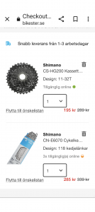

    Ska ha ett drevkaset som heter Shimano cs- hg200 -9
    11/34,vad händer om jag köper ett med 11/32?

    Så länge den fortfarande är "9-delad" så är det inga problem.
    Har du Shimano cs-hg200 -9 11/34 just nu? Vilken växel brukar cykla mest i för närvarande i sådana fall?
    Så här ser de ut:
    11-32T (11-13-15-17-19-21-24-28-32)
    11-34T (11-13-15-17-20-23-26-30-34)
    11-36T (11-13-15-17-20-23-26-30-36)
    11-32T passar bra om man mest "pendlarcyklar"/inte kör så mycket backe eller offroad.
    Jag kör 11-25T 10-delad/10 växlar på min cykel, men bor också i Skåne, där det inte är särskilt backigt. Den har: 11-12-13-14-15-17-19-21-23-25T. Fördelen är att man kan finlira kadensen i det spektrum där man spenderar ~90% av tiden med att trampa.
    Dock är det rätt individuellt var man brukar ligga och trampa/vilken kadens man föredrar att hålla, så man måste nästan prova sig fram för att hitta bästa kombination.

    Så man har samma kedja oavsett

    Finns även fällan att vägkasseter och MTB dito inte passar ihop (skiljer tex på bredd).
    Beroende på kombon så kan det passa, men finns även kombon som inte passar ihop
    Typ vägkasset är tex 11-25.

    Är det dom här jag ska ha?

    Ja, funkar. Dock inköp på bikester är tveksamt just nu pga konkurshotet

    Okej då vet jag att det är rätt,ska köpa någon annanstans.
