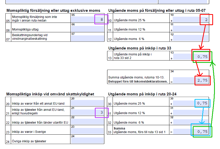

    Jag sålde en Android app via Android market för 10 kronor förra året, men nu har jag äntligen pratat med Skatteverket och ställt en konkret fråga "Hur bokför jag detta?".
    Som Skatteverkets svar som bas, har jag gjort ett blogg-inlägg om hur man bokför/deklarera/skattar en Android app försäljning.
    Eftersom det är inte helt självklart att veta vad hur det går till, tänkte jag dela med mig av "teorin". Förhoppningsvis så kanske det hjälper andra där ut i världen :-)
    Hur man bokför en Android app försäljning via Google Checkout
    Kommentera gärna, om ni hittar några fel :-)

    Grymt bra jobbat, tackar.
    Jag har lagt på moms 25% inom EU så det bör underlätta lite...kanske...vi får se när jag säljer min första app :-)
    Däremot tror jag du har ett litet fel i momsbilagan. Ruta 30 ska summeras ner till ruta 33 och sedan föras in i ruta 13. När det summeras sen så blir det 3 kr i ruta 34 och då slutligen 3 kr i ruta 109.

    Phew, nu har jag gått igenom hela flödet igen och gjort en bättre bild. Förhoppningsvis är bilden tydligare och det innehåller inga fel :-)

    Det kluriga är att det blir 2 transaktioner, men bara en betalning.
    Den ena är en försäljning av en app, med 25% moms vilket ger 8 kr i bokföringen, men bara 7 kr utbetalt och av dem ska du betala 2 kr i moms.
    Den andra är ett köp av försäljningstjänsten från Google som kostar 3 kr varav 0,75 kr är utgående moms.
    Det märkliga är att försäljningstjänsten räknas som utgående moms när du köper in en tjänst. I min hjärna borde det vara ingående moms, men jag antar att det är texten "omvänd skatteskyldighet" som orsakar det.

    Skatteverket säger aldrig så utan i mailet står det "försäljningspriset 8 kronor och momsen blir 2 kronor".
    Utgående moms ska alltid betalas till Skatteverket. Det är den moms du lagt på vid försäljning.
    Ingående moms ska du få tillbaks.
    Läs min länk om omvänd skatteskyldighet:
    http://www.skatteverket.se/foretago...yldighet.4.47eb30f51122b1aaad28000258292.html
    "Normalt är det den som säljer varor eller tjänster som tar ut moms vid försäljningen och betalar in den till staten. Vid omvänd skattskyldighet är det i stället köparen som är skyldig att betala moms till staten."
    "Vid handel inom EU:s momsområde gäller omvänd skattskyldighet i följande fall:
    -vid försäljning av en tjänst enligt huvudregeln till en näringsidkare i ett annat EU-land (då anses tjänsten omsatt, och ska beskattas, i det land där köparen är etablerad)."
    Vi, köparen, är etablerade här i Sverige och ska alltså beskattas här.
    Det är märkligt, men enligt det jag läst så stämmer det.

    Jag blev lite fundersam över detta som inte stämmer överens med mailet från skatteverket där man påstår att du blir skyldig bara 2 kr:
    "Vilket resulterar i att jag ger Skatteverket 2.75 SEK. "
    De 0.75kr handlar alltså om s.k. "omvänd skattskyldighet". Dvs du betalar och redovisar momsen på förmedlingstjänsten du köpt av Google. Samtidigt är detta en ingående moms så denna del kvittas tydligen bort i ett senare skede.
    Man redovisar alltså momsen på förmedlingstjänsten men den kvittas mot motsvarande ingående moms så det blir +/- noll. Det är alltså inget som skall betalas utan det verkar vara en ren redovisningsgrej.
    Med andra ord så på en app som kostar 10kr blir förtjänsten:
    Inom EU: 10kr - 3kr (till Google) - 2kr (till staten) = 5 kr
    Utom EU: 10kr - 3kr (till Google) = 7 kr.
    Sen skall väl också förtjänsten skattas om den tas ut som inkomst. Är det någon som har koll på hur den biten ser ut? Antar att de flesta kör med enskild firma?

    Frågan är var felet ligger.
    I mailet från Skatteverket pratar de om ruta 48 och att 1 kr ska skrivas där. Ruta 48 är "Ingående moms att dra av". Motsvarande ruta på inkomstdeklarationen är ruta 110.
    Det bör alltså stå 3 kr i ruta 109 och 1 kr i ruta 110.
    Slutsumman till Skatteverket blir då 3 - 1 = 2 kr. Precis som kallt_kaffe skriver här ovan.
    Skatteverket accepterar inte användning av ören utan avrundar allt till hela kronor så då bör det även vara så i exemplet.
    Hur ska allt konteras då?
    När jag kollar i exemplet hittade jag ett litet fel till. I utbetalningen står det 3 kr i rutan "Belopp inkl. moms". Det är 3 kr exkl. moms.
    För att bokföringen ska bli rätt så bör då 0,75 kr föras på utgående moms och i samma verifikat så för man även 0,75 kr på ingående moms. Saldot på in- och utgående moms blir då rätt.
