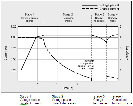

    Är modig nog att skriva "Fakta" i rubriken, men jag har en del på fötterna för att skapa denna "fakta"-tråd :) Det dyker upp en hel del frågor om det batteriets laddning. Många stör sig på att det aldrig står 100%, ens när telefonen legat flera timmar på laddning, utan kanske 97% eller ännu lägre. Tänkte råda bot på missuppfattningen med detta inlägg (har skrivit om det tio gånger förut i olika trådar, men nu blir det en egen som jag kan länka till :) ).
    Först av allt, det är inget fel. Det är en säkerhetsfunktion i telefonen som förhindrar överladdning av batteriet. Som de flesta kanske vet ska man aldrig helt ladda ur ett litium-jon-batteri (li-ion), men detsamma gäller åt andra hållet - ett li-ion-batteri ska aldrig överladdas. Detta skadar batteriet (gäller allt från telefoner till skruvdragare och datorer). Om telefonen skulle tillåta 100% laddning skulle batteriets livslängt försämras. (Notera att det är skillnad mot äldre batterier av typen Ni-MH som istället mår bra av att helt laddas ur och helt laddas upp.)
    Såhär fungerar det
    När laddaren stoppas i telefonen ger den full kräm på en gång, telefonen känner av vad batteriet behöver och justerar därefter laddningen. När laddningen börjar närma sig 100% stänger telefonen av laddningen. Under hela tiden telefonen ligger på laddning används batteriet som strömkälla för telefonen, den använder aldrig ström direkt från laddaren.
    Så, telefonen stänger av laddningen, telefonen använder batteriet till att strömförsörja sig varvid batteriet långsamt töms och när det är säkert att "putta in mer laddning" laddar telefonen åter på batteriet. Detta sker kanske vid motsvarande 95%. Om användaren råkar dra ur laddaren vid detta tillfälle är batteriet laddat till 95%. Om användaren råkar dra ur laddaren precis efter en laddningscykel står det kanske 98 eller 99%.

    Ska du långtidslagra ett li-ion-batteri mår det bäst av, och håller laddningen längst, när den förvaras vid ~40% (det är därför nya batterier du köper till kameror och telefoner har en del laddning från fabrik; denna laddning håller flera år). Men allra bäst mår batteriet av att användas, dvs laddas upp och ur hela tiden.
    DU KAN INTE GÖRA FEL. Ladda upp det hur du vill, ladda ur det hur du vill. Telefonen styr hanteringen. Den stänger av sig själv innan batteriet tar skada av urladdning och den stänger av laddningen innan batteriet tar skada av uppladdning.
