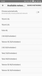

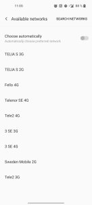

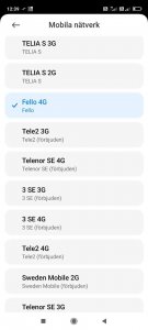

    Kan du kolla vad du får när du väljer nät manuellt?

    Jag får dessa..

    Ingen forbidden? Alltså det Fello använder är uråldrig. Vad händer om du väljer andra med TeliaFello?

    Hur lyckas du dra den slutsatsen av en skärmbild från hans mobil?

    Jag har samma som dig....
