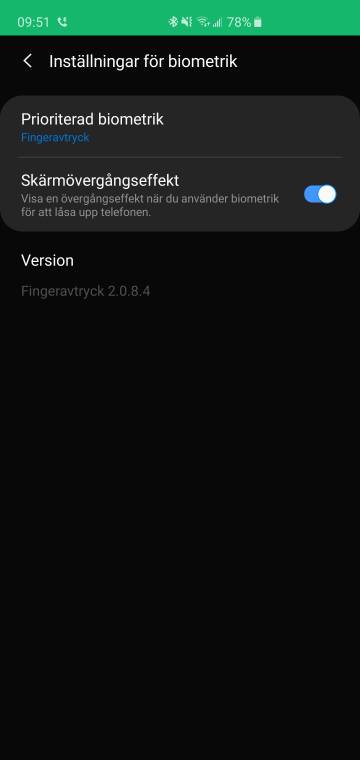

    Kollade fingeravtrycksversion nu 2.0.8.4 så min har blivit uppdaterad senaste dagarna fast jag inte märkt av det..
    Lade in nya avtryck och nu fungerar den mycket bättre, har skyddsplasten kvar.
  15. museo12
    museo12 Adult Droid Medlem
    20 jun 2010
    595
    281
    Var ser du fingeravtrycksversionen?
  16. Droid_269
    Droid_269 Guest
    Där[​IMG]
  17. museo12
    20 jun 2010
    595
    281
    Tack!
