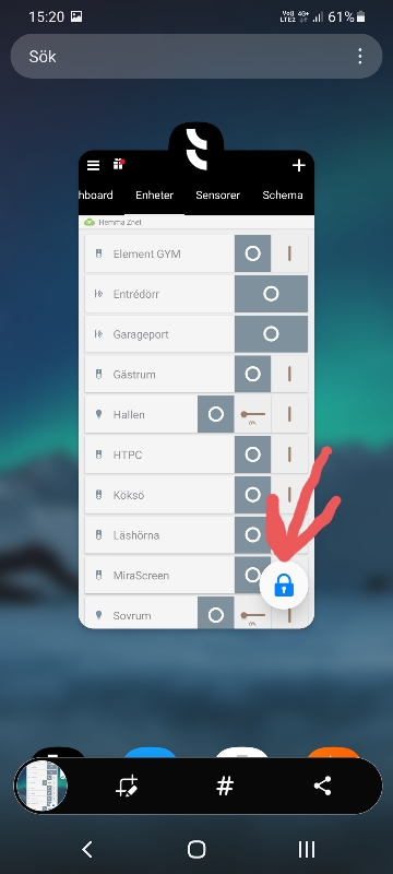

    Hittade en annan grej att prova nu, "håll öppet i bakgrunden". Man sätter ett hänglås på appar som man vill ska hållas öppna för snabbstart (typ), de ligger då kvar även om man rensar alla öppna appar manuellt.[​IMG]

    Stämmer. Aldrig använt den där funktionen med hänglås dock. Telldus ska oavsett få meddelandet då det kommer via FCM så appen behöver inte ens vara öppen egentligen.
    Kolla upp att fördröjningen inte är i dina grejor. Hade en mottagare som behövde startas om en gång tex.
