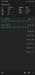

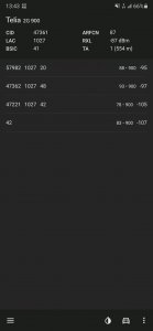

    Hittils har jag inte fått tripple CA i Uppsala. Bara dubbel 1800+2600.
    Har fått H/H+ men inte 3G.

    Ah. Ja det går ju inte att svara på via netmonster vad jag förstår om tripple CA är möjligt eller ej, det beror ju på var man står med mobilen och masterna om du haft möjlighet till det ännu. Sen börjar man väl klyva hårstrån at this point, vad f-n 180mbps räcker väl eller ;)

    Om du orkar för oss vetgiriga så skulle du ju kunna ställa in endast 2g/3g i mobile networks och se om du får anslutning på 3g ;)
  11. Benne_Gesserit
    Benne_Gesserit Youth Droid Medlem
    21 aug 2020
    156
    159
    iPhone 15 Pro Max (256 GB)
    Taskman gillar detta.
