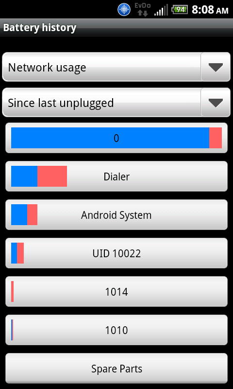

    Jag kollade i appen Spare parts, på battery history/nätverksanvändning, och där finns en post som heter "0" och som är nästan helt fylld med blått. Det går inte att klicka på den, för då stänger programmet.
    Jag har googlat på det, och det verkar som att många med batteriproblem har denna, men ingen vet vad det är.
    Någon här som vet vad det är eller hur jag tar reda på det?
    En lånad bild som visar ungefär hur det ser ut i min spare parts (fast min har över halva raden fylld på android system som då kommer på andra plats, medan dialern ser likadan ut som på bilden nedan):
