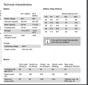

    Det var ungefär så jag tänkte ville bara höra om nån har en annan uppfattning. Det är en sådan här:
    Amazon.se
    enligt manualen så har batteri föjlande specifikation:
    Model No: SF- D6S
    Nominal Voltage: 48V DC
    Energy: 556.8 Wh Capacity: 11.6 Ah
    Cell designation: 13ICR19/66-4
    https://cache.tradeinn.com/images/pdf/manuales/eng_fischer_manu_ebike-system.pdf
    Det är lite av en djungeln med cykelbatteri därute och man behöver också ta hänsyn till att den ska passa till batterihållare?
    Ska nog skicka ett mejl till Fischer om jag kan hitta.

    En sak som är förvirrande är att cykeln verkar säljas med både 48V och 36V. Du kan tex inte köra en 48V-motor med ett batteri som lämnar 36V.
    Längst ned ser du "Motors". Kan du avgöra vilken det är? Sitter motorn fram eller bak?
    Kristy, KTM och Chuhe gillar detta.

    Ska man köpa en ny cykeldator också? Ganska säker att motor är en bafang men handboken som vi fick är hemma så kan inte slå upp det just nu. Tack för hjälpen hittils King jag återkommer.

    Nej nej, jag ville bara se vad det är för dator+motor, men sedan skall batteriet fysiskt passa cykeln också. Det är lite av en röra med det där när de sätter ihop cykeln med egna kombinationer och sedan har massa varianter på dem.

    Ok hittar inget om motorn i handboken men på batterihållare står det 36V. Var på en cykelbutik och de föreslår att byta ut hela hållare, motor och styrsystem. Priset motsvarar en ny cykel. Helt sjuk! Hoppas det kommer snart en lagstiftning för att standardisera sådan komponenter. Hur kan de marknadsföra elcykel som ett miljövänlig produkt när en perfekt fungerade cykel blir e-skräp bara för att det inte finns batteri som passar fysiskt såväl elektriskt.

    Då måste det vara "ShengYi-motorn" om motorn sitter i framhjulet.
    Kan du mäta bredd+längd+höjd på ett ungefär, där batteriet satt?

    Vilket detektivarbeter men batteriet ser senare ut så här
    FISCHER Fahrrad Akku Gepäckträger SF-03 396 Wh schwarz, für E-Bike ECU 1801, ECU 1803 ab Baujahr 2018
    Bara om jag nu är säker på fysiska dimensioner...

    Här är samma typ av batteri hos batteridoktorn (SF-03) för Fischer: Phylion SF-03 36V - Batteridoktorn
    Du kan ju maila dem och kolla vilket du skall ha, finns några varianter att välja på, och be om dimensionerna.
