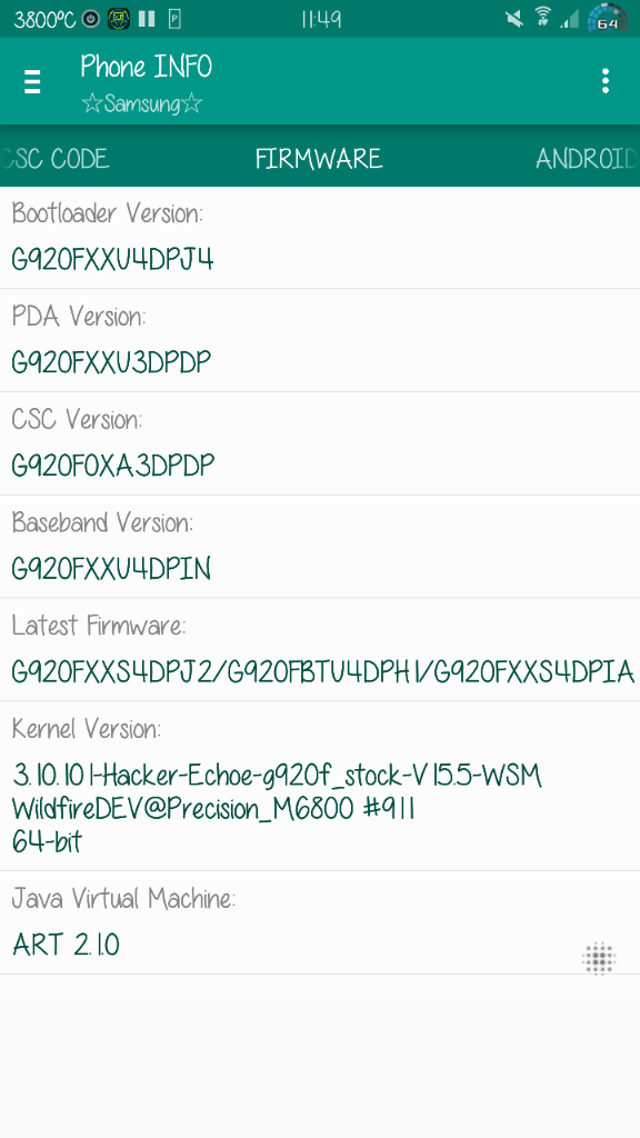

    Jag rootade min telefon för 2veckor sedan med autoroot och Odin. Funkade helt smärtfritt även twrp och xtrestolite, hacker kernel. Allt gick lika lätt som med S4an. (Sist jag höll på med detta)
    Antar att jag hade allt det senaste ifrån samsung då jag var bunden till 3 fram till 2016December.
