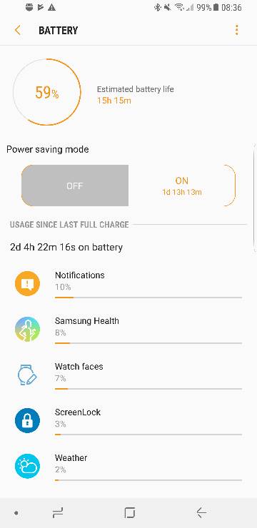

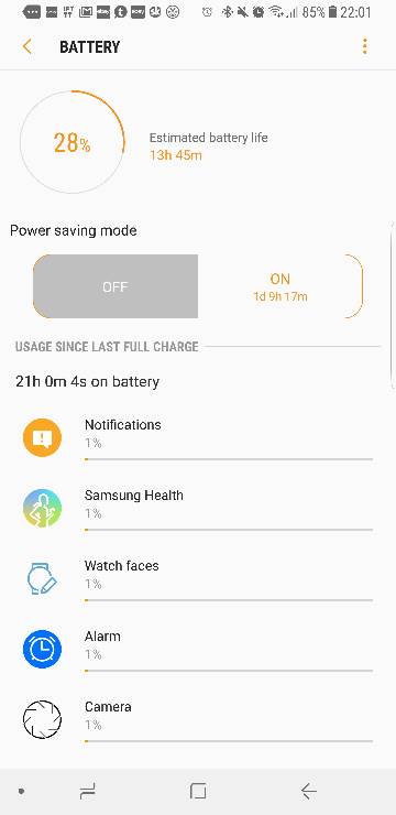

    Jag har förresten även stängt av auto HR.
    Såhär ser det ut just nu vilket är nästan dubbelt så bra som direkt efter uppdateringen:[​IMG]

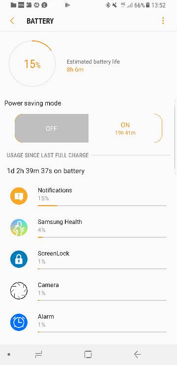

    Jag provade att ladda fullt igår på eftermiddagen, hade den på mig över natten när jag sov och nu är den nere på 15 procent. Jag vet faktiskt inte vad det beror på att jag fick ut mer tid för någon dag sedan.
    Så jag kan nog inte säga att batteri-problemet är löst eller förbättrat riktigt ännu för min del tyvärr.
    Jag har alltså 15 procent kvar efter ungefär ett dygn utan speciellt hård användning. Och som man ser på statistiken är det notiser som dragit mest [​IMG]

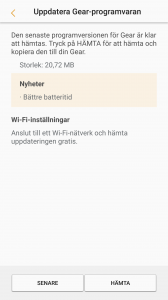

    Gjorde en sökning efter uppdatering och fick nu att jag kunde ladda ner den 20MB stora uppdateringen för att lösa batteridrains. Ska bli spännande att se hur det blir efter detta.

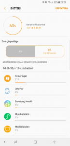

    Såhär ser det ut efter en dag. Jag har knappt använt klockan men jag måste ändå ladda varje kväll nu för att den ska hålla en hel natt och en hel dag.
    Är det någon som har något tips? [​IMG]
