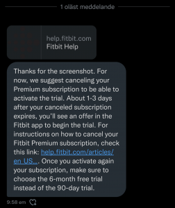

    Mystiskt. Jag försökte allt jag kunde för att få fram 6 månader trial men det gick inte så jag bara aktiverade 3 månader. Jag antog att det var någon region lock.
    Tack så mycket! Hittade faktiskt den själv också men tack ändå.

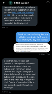

  15. Citrusbomb
    Citrusbomb Kid Droid Medlem
    15 nov 2018
    76
    60
    Nu fick jag det bekräftat själv.
    peterpanpeter gillar detta.
  16. peterpanpeter
    peterpanpeter Baby Droid Medlem
    29 jul 2022
    19
    12
    Men herregud vilken hjälte du är.
    Så om jag har tolkat det rätt: Jag avbryter min 3 månads trial och efter några dager så kommer jag kunna se att jag kan aktivera 6 månads trial istället?

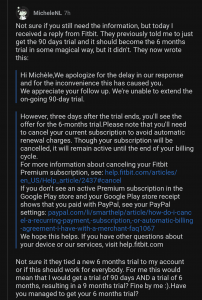

  17. Citrusbomb
    15 nov 2018
    76
    60
    Om jag förstår det rätt så ska 6-month trial dyka upp i slutet av dessa 90 dagar, om man har stoppat automatisk förnyelse av abonnemanget

  20. BrodiT
    BrodiT Kid Droid Medlem
    1 apr 2015
    74
    74
    Jag har också haft frågetecken kring detta och läst allt möjligt på Reddit och Fitbits forum. Fick ni till det genom att göra så här? Alltså starta 90 dagars, säga upp och efter ett par dagar få upp erbjudandet om sex månaders?
