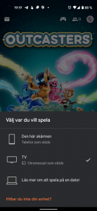

    Det jag menade var att om du startar spelet från mobilen, men väljer att casta till chromecasten istället för att köra på mobilen, så borde en kod visas på TVn när spelet startat. Se bifogad skärmdump.
    Du skulle kunna prova att nollställa chromecasten och konfigurera den med ett annat Google-konto. Funkar det så borde det inte vara knutet till kontot.

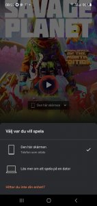

    Det dyker inte upp någon CCU i Stadia appen ☹️ se bifogad bild.
    Nollställt dvs longpress på lilla knappen ccu'n har jag gjort. Byta konto är väl ett alternativ jag inte gjort, till saken är att Stadia pro prenumerationen är i mitt Google konto osv

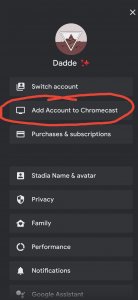

    Har inte helt hängt med på allt som har skrivits nu. Det är en del. Men du har alltså gått in i menyn på Stadia och valt "Add Account to Chromecast"? Har det fungerat men sedan har du ändå inte kunnat välja att casta till Chromecasten från Stadia-appen?
