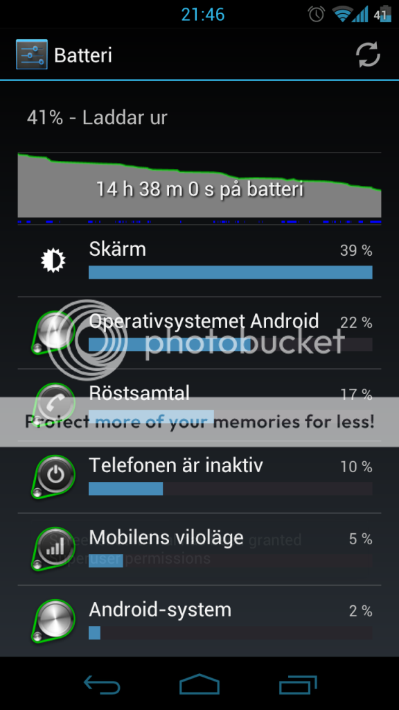

    Light Flow har varit satt på att ljud och ljus larma vid signaldropp och den har bara varnat på ställen där det helt enkelt inte finns mottagning.
    Så Franco #12 och 3.08 IML74K funkar fint :) original senare än 3.08 droppar.
    Bästa batteritiden med dem med. droppen drar klart ström.
    69% kvar efter en arbetsdag .. brukar ligga under 40 i vanliga fall.
