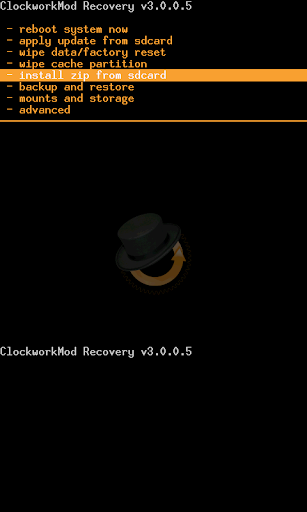

    nu har vi clockworkmod 3.0.0.5 på tattoo'n
    då går vi vidare till ROM'en
    *starta om till recovery (om du har reboot i avstängningsmeny använd det(välj recovery i reboot-menyn), om inte, stäng av och starta till recovery (håll in back och tryck röd lur))
    *gå ner till backup and restore, inne i menyn välj backup (detta kommer ta ett tag. nu har vi gjort en backup så ifall något går fel eller om du inte gillar 2.3 kan du göra en restore sen och allt är som innan)
    *gå till wipe/factory reset och utför(detta rensar alla inställningar m.m.)
    *gå till wipe cache partition och utför
    *gå till install zip from sdcard, välj choose zip from sdcard, bläddra ner till update-cm-RC0-click-KANG-signed.zip och utför(även detta kommer att ta ett tag)
    *reboota till recovery igen
    *gå till install zip from sdcard igen, choose zip from sdcard, välj *gapps-mdpi-20101228b-signed.zip och utför (detta är för att få in google apps i telefonen)
    *nu ska vi starta om telefonen och njuta av pepparkakan ;)
