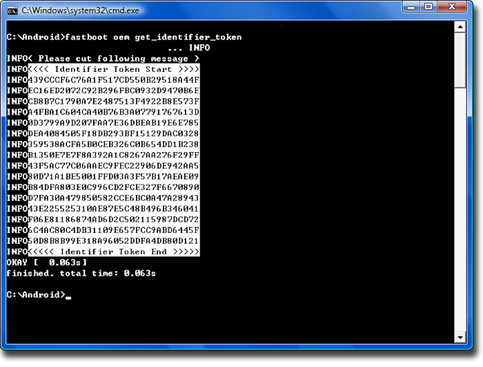

    Efter den listat din mobil ska du skriva
    Kod:
    fastboot oem get_identifier_token
    Detta kommer returnera ett block med text.
    Högerklicka på ett ställe och välj "markera".
    Denna del ska du kopiera ut.
    Nu ska du in på HTCDev och gå till steg 10, där de vill att du ska kopiera in din kod. Du gör det och då kommer du ett par ögonblick senare få ett mail.

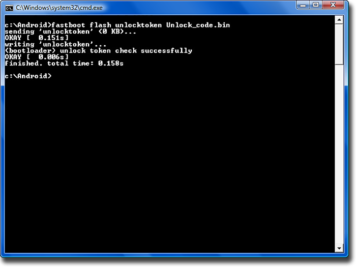

    Därefter öppnar du ett kommandofönster där, och skriver
    Kod:
    fastboot flash unlocktoken Unlock_code.bin
    Det kommer returnera detta om du gjort rätt:
    Din telefon kommer visa ett meddelande om att du borde tänka efter innan du gör något.
    Tänka är för mesar, du har redan dödat all garanti genom rootning, så det är väl lika bra att gå hela vägen.
    När detta är gjort är din bootloader upplåst. Du har inte magiskt fått S-OFF, men du kan i alla fall skriva till /recovery , vilket vi kommer till nu...
