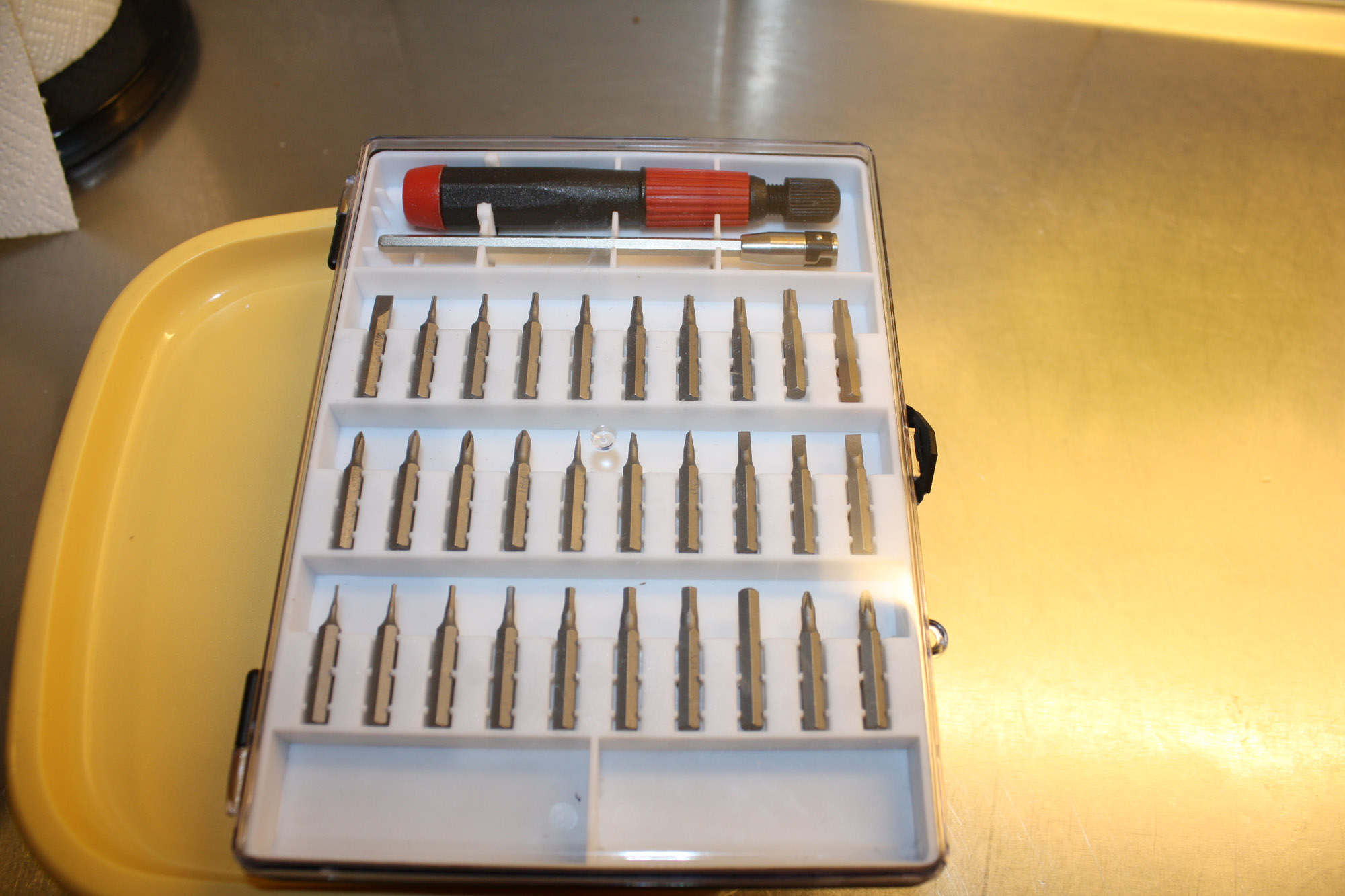

    Köpte denna för några år sedan på Clas Ohlsson. Har hjälpt mig flera gånger. Riktigt bra att ha om man gillar lite pill!

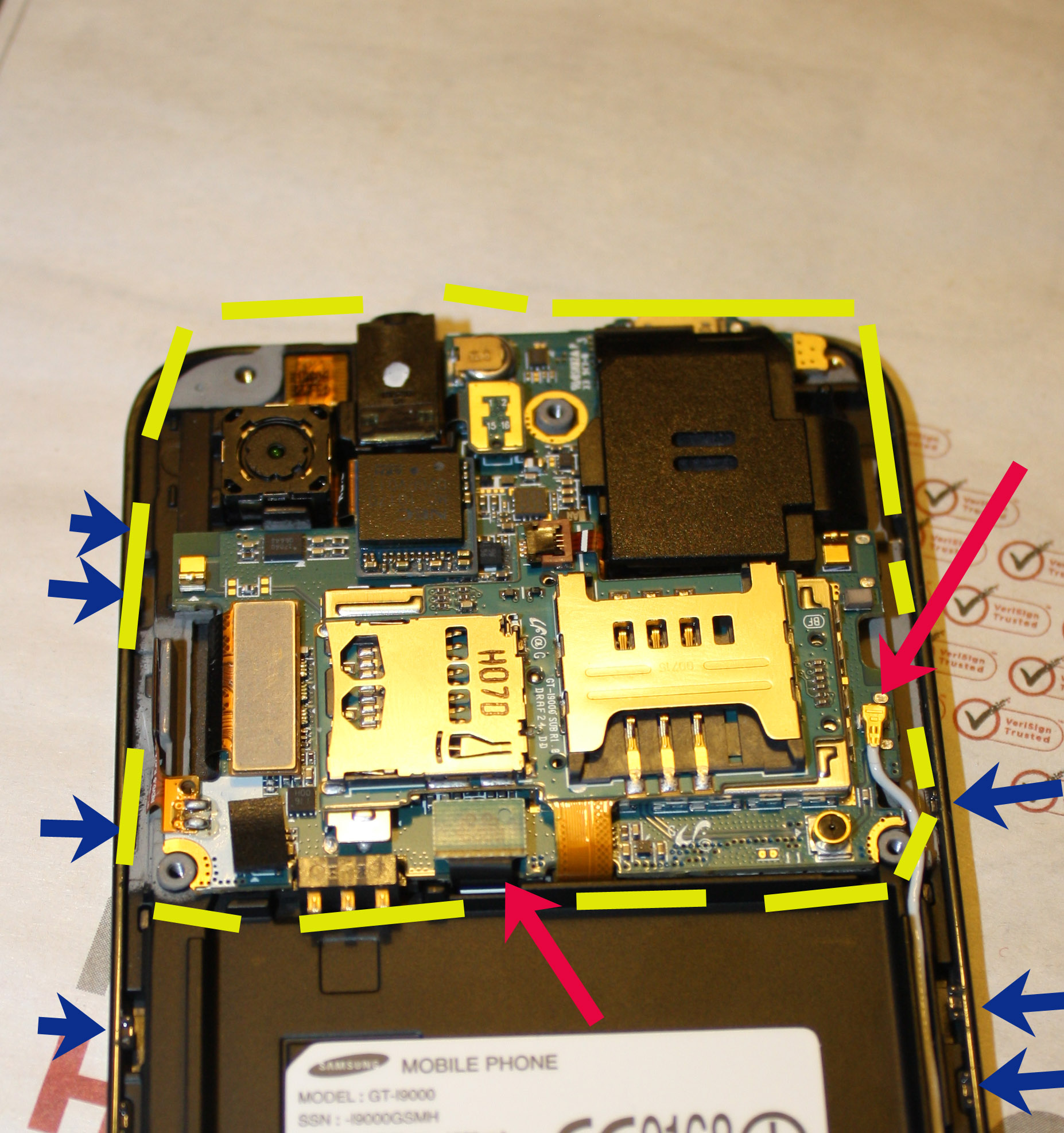

    Här ser man en hel del. Alla de blå pilarna pekar på de fästen som håller fast en plastskal över kretskorten. Jag tog min minsta platta mejsel och förde ner den i de små hålen man såg. Titta nog så kommer ni se dem. Sedan vred jag lite på den platta sidan för att spänna upp det. Då ser den cromade listen runt skärmen helt deformerad ut. Men lugn, det är ingen fara. När man snäpper tillbaka (trycker till) plaststycket så kommer deformationerna också gå tillbaka... Sedan gick jag runt alla kanterna och snäppade upp så mycket det gick. Sedan var det bara att lyfta av plastskalet. Då dök resten upp. Den rosa pilen till höger pekar på en kontakt till batteriet tror jag. Den måste man lossa. Den andra rosa pilen pekar på kontakten till skärmen. Jag tror inte jag behövde lossa något mer än de två. Sedan kan man lossa hela kretskortet (inringat i gult).
    Längre än så har jag inte brytt mig att gå än. Nästa steg blir att plocka ur skärmen. Lär ju bli en hel del pilljobb om man ska tro på förste skribenten!
