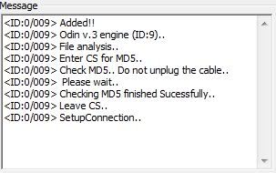

    När jag kör Odin3 1.3 hänger det sig när jag försöker flasha in 3-knapps-kombon.
    Den fastnar även på samma ställe när jag försöker flasha in Froyo med EZOdin.
    Någon som har en idé om varför detta händer?

    Ta ur batteriet, stoppa i det, starta telefonen i downloadläge.
    Starta EZOdin, välj filer som du ska flasha och inställningar.
    Koppla sedan in USBkabeln i datorn och i telefonen.
    Har lyckats fastna där ibland när jag haft usbkabeln i när jag går in i downloadläget.
