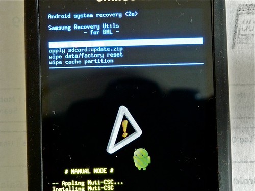

    " Recovery " läget ser ut så här :
    4. Stägra dig till " apply sdcard:update.zip" med volymknappen (Volum ned )och tryck på din hemma knapp ( den fyrkantiga fysiska knappen) för att bekräfta valet. Nu kommer det att hända saker som vi inte kan påverka men när din mobil har startat om sig då har du :
