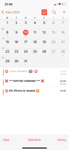

    Tja. Upptäckte i kalendern att jag hade varningar om virus. Stämmer det att jag fått virus eller är det nå annat fel ?

    Tack för svar Bernard och katho. Kalendern är inte kopplat till något. Den är bara kopplad till 3 barn på 5 och 6 år som är klåfingriga. Kan ju ha något med det att göra

    Har du kikat under "Kalendrar" i kalenderappen för att se om du prenumererar på någon annan kalender? Om du öppnar själva kalenderposten, borde du även kunna se vilken kalender de ligger i.

    Får själv in skräp i min kalender i bland, kan räcka att jag öppnar skräppost mappen från outlook så trillar det in suspekta bokningar i kalendern som inte går att få bort annat än genom att tillfälligt ta bort outlook-kontot. För egen del upplever jag att detta börjat någon gång den senaste månaden kanske med 14.4 uppdateringen. Nu mer undviker jag att gå in i skräpposten på telefonen utan sköter det på datorn istället men det ska ju inte behövas egentligen. Microsoft skickar ju gärna helt riktiga Mail till skräpposten så den behöver gås igenom emellanåt.

    Det hade hittat dit nåt skit som jag raderade så nu försvann alla ”evenemang” som inte skulle vara i kalendern
