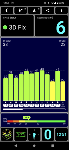

  18. DroidJunkie
    DroidJunkie Senior Droid Medlem
    24 jun 2010
    1 886
    3 031
    Vad får du för exakthet med GPS Test från Play Butiken? https://play.google.com/store/apps/details?id=com.chartcross.gpstest&hl=en&gl=US&pli=1
    Gjorde ett snabbt test på balkongen nyss, och jag får dessa resultat:

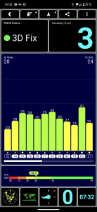

  19. Boris92
    18 nov 2012
    2 173
    743
