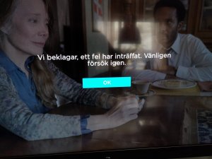

    Fick android 8 till min tcl 7006 55
    HBO Nordic vägrar starta står bara "vi beklagar, ett fel har inträffat. Vänligen försök igen"

    Testat tömma appens cache? Prova ominstallation av appen annars.

    Provat båda ingen skillnad

    Kommer inte hjälpa då HBO Nordic stöder inte TCL Android TV, de har valt att bojkotta märket tills vidare.

    Har Android TV från TCL fungerar inte den sitter bara fast i reload reload hela tiden, den vägra starta något. Har under ett halv års tid försökt spamma sönder HBO Nordic med TCL, men de hänvisar oftast mig tillbaka till TCL :)
    Först börja jag misstänka om det är som Netflix kraven för stöd för TV med Netflix Netflix kräver att man har en netflix knapp på fjärrkontrollen för få tillgång till Netflix, men så verkar fallet inte vara med HBO, utan det helt enkelt ställer andra krav med tillverkaren.

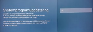

    SONY är på gång med en ny firmware som bland annat skall lösa tystnads problemet från den förra, är samma Oreo dock. Har inte testat då den inte ramlat in till mig ännu, men finns att hämta om manuell installation önskas.
    Firmware update to v6.6510 | Sony UK
    När jag tröttnat på att se antingen fel 1002 eller att den förra uppdateringan var den senaste så gjorde jag USB varianten
