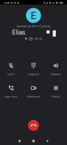

    Detta är ett samtal mellan Comviq och håll er i hatten, Vimla.
    Visst delar Tele2/Comviq och Telenor vissa nät? Så rent krasst fungerar det mellan olika operatörer men bara om de delar nät.

    Ser ut att vara ett WiFi-samtal? Iallafall, det är inte samma sak som HD Voice.

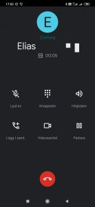

    Stämmer bra att det var ett WiFi samtal jag gjorde så slog av det och provade igen.
    Samtalskvalitén är definitivt betydligt högre än när jag ringer ett nummer som inte ger HD ikonen så även om det inte borde, eller ens ska fungera så gör det det mellan dessa två enheterna och abonnemangen.
    Ringer jag min andra son som har Vilma 2.0 så fungerar det dock inte...
