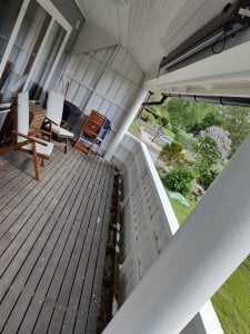

    Igår så målartvättade jag och skrapade färg etc på altanen i taket samt teglet.
    Idag har jag målat första vändan på innertaket samt grundmålat teglet vid entrén. Även målat insidan av det nya räcket då detta enbart var grundmålat.
    Eftersom tegel skall andas har jag varit noga med grundarbete och följt instruktionerna jag fick av målaren på firman jag köpte färgen av. Dock inge vidare att måla med färg som är lika tunn som vatten.. Grundmålat med silkatbinder och den silikat färgen det skall bli till slut.
    Det som är målat är allt som kommer målas i år. Kommer utvärdera hur teglet beter sig när det är målat i ngt år innan vi tra beslut om resten av huset.
    Å den biten som teglet är målat nu har vi pratat om att eventuellt slå ny panel på så då är det inte hela världen att använda det som en test sektion.
    Imorgon skall jag åka iväg några dagar så när jag kommer tillbaka så kommer jag ha med mig en grön matta hem till altanen och en "ny" utegrupp som skall stå där.
    Trallen i dagsläget är inte så vacker då den har oljats med pigment å det lossar överallt. Därför bestämde vi oss att lägga matta över trallen och byta ut trallen helt när ekonomin tillåter. Det är också därför jag inte har täckt innan jag har målat då det är "skit samma".
    Den observanta ser att det fattas två brädor på trallen. Den befintliga trallen är 90mm bred och när jag satte det nya räcket å staketet så satte jag det utanför det gamla. Så det blir ett litet för stort hål där som lilleman kan trampa ner i. Så byter ut två brädor till 145mm istället så kommer det vara ett 10mm glapp istället för det nuvarande stora glappet. Å det kommer inte synas sen med matta på hela trallen.

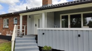

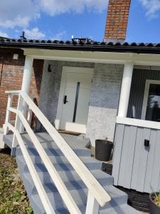

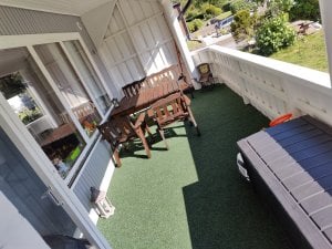

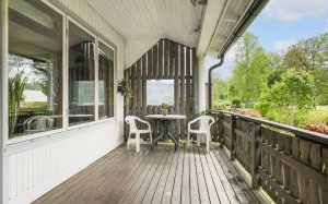

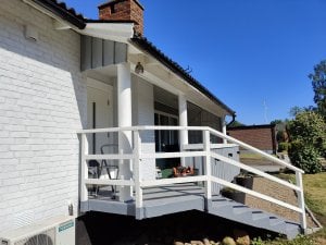

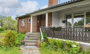

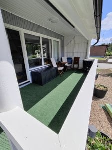

    Kom hem igår så sen 7 imorse har jag målat, skruvat, fixat mattan å skruvat ihop den nya dynboxen. Men sålänge inte mattorna blir alldeles för stora när de sträckt ut sig lite å behöver justeras så är altanen typ färdig, skall skruva in några ventiler till vinden.
    Dvs till det är dags att byta fönster, altandörr å panelen runt dessa.
    Före och efter foton...
    Screenshot_2023-05-28-13-57-44-43_e2d5b3f32b79de1d45acd1fad96fbb0f.jpg IMG20230528131720.jpg Screenshot_2023-05-28-13-57-31-07_e2d5b3f32b79de1d45acd1fad96fbb0f.jpg IMG-20230528-WA0006.jpeg
    All vit smuts på teglet är områden där jag fräst bort helt defekta fogar å fogat om.
    Kommer gå igenom sida för sida å ta mer fogar innan det målas.

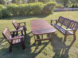

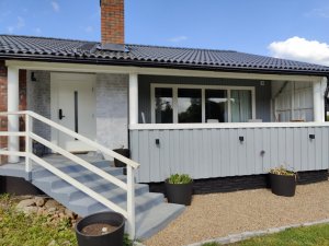

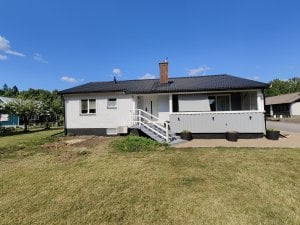

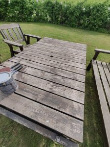

    Hämtade en utegrupp hos mina föräldrar. De fick den av min farfar och farmor 1984 i förlovningspresent. Slipade ner och oljade den. Nu skall det bara på nya dynor som jag fixar i veckan. Skall försöka vårda den lika ömt så den håller i +30år till...
    Har även grundat och målat resten av teglet på framsidan av huset. Räknade ut att den borde räcka till resten av framsidan vilket den gjorde som tur var.

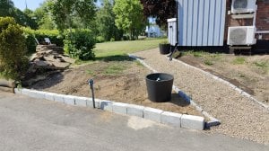

    Även lagt mursten lite snabbt för att avgränsa gräsmattan emot vägen. Denna sektionen kommer ju grävas upp när jag byter ut avloppet till servisen så jag är inte så noga med om det är rakt och i våg osv just där när det ändå kommer ryka när det är dags att gräva. IMG20230529160311.jpg IMG20230530181210.jpg IMG20230531165920.jpg IMG20230604175200.jpg
    Grundat och slutmålet
    (Föreställ nu också att jag kommer klä in skorstenen i svart plåt tids nog)
    Även målat under taket och satt in insektsnät på ena sidan. Kommer göra andra sidan när jag har semester... IMG20230604175212.jpg IMG-20230603-WA0000.jpeg

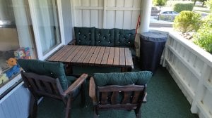

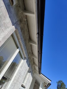

    Veckan som gått har jag iaf trotts 4dagar på Öland å lite annat runtomkring hunnit med följande.
    Dynor till utemöbeln är på plats.

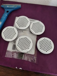

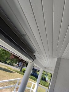

    Köpte ett storpack med aluminum galler som jag har klätt med insektsnät invändigt å sedan lackat vita.
    5st har jag monterat för ventilation till taket på altanen. Resterande 15får vi se om de åker upp runt huset senare eller inte.

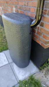

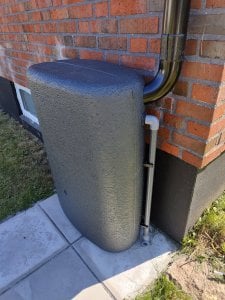

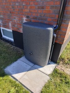

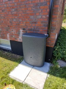

    Installerat en regntunna, fäste ett galler i stupröret för att fånga upp löv etc (då vi inte har så många stora träd i närheten på den sidan tror jag inte det kommer vara ett problem men lika bra.)
    Kommer installera ett 32mm rör som bräddavlopp om det är så att den blir full när man inte har koll. Samt en tapp kran naturligtvis, jag hoppas att den levereras i veckan annars får jag skaffa ngt billigare å mer provisoriskt.

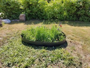

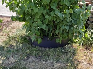

    Samt monterat upp lite avskärmning för land/syren (tror frugan sa att det var en syren, för jag har ingen koll på växter å buskar...)
    Nu får jag bara gräva upp lite rötter runt landet å lägga på ny jord så man kan få gräs runtomkring istället. IMG20230610115531.jpg IMG20230610115526.jpg

    Limmade ihop och skruvade (med tätning naturligtvis då) fast bräddavloppet på regntunnan igår. Så bara en liten kran kvar nu.

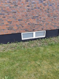

    Skall måla och frosta fönsterrutorna i morgon till källaren om inga larm kommer ifrån jobbet. Då hinner det torka till innan man får lägga på lite 2-komp klarlack för att säkra upp att så att frostfärgen håller. Har gjort en test tidigare å provbiten höll i vintras så nu kör jag på alla rutorna till källaren (även om de skall bytas i framtiden så ser det bättre ut för en billig peng.)

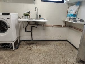

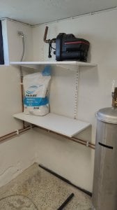

    Drömkåken var länge sen jag såg. Kommer inte ihåg den så bra. Får kolla på den igen helt enkelt. :D
    Huset ligger i Herrljunga kommun.
    Det finns kommunalt vatten i gatan och det finns en anslutningspunkt, dock inte utritad i kartan men den finns. Om jag har tolkat konversationerna jag haft med de som sköter vattnet så skulle det kosta ca 75000tusen för själva anslutningen + grävning etc.
    Jag har nämligen försökt luska ut om tidigare ägare har betalat men inte valt att ansluta sig...
    Vill ja få in vattnet på samma sida som brunnen går in så blir det rätt mkt grävande så det är inte aktuellt för tillfället då det blir mängder med massor som behöver flyttas.
    Så min plan är att när jag byter ut utgående avloppsrör (anslutningspunkten för dricksvatten ligger i samma område också) även förbereda för dricksvatten också.
    Då kommer jag koppla på en 32mm pem slang och dra in den och dra nya kopparrör genom källaren till där befintliga förgreningen ligger i huset för vårt vatten(dvs tvättstugan).
    På det kommunala och på vårt egna vatten kommer ja sätta varsin avstängnings ventil så att jag kan använda vårt egna vatten som nödvatten i huset (så får man egentligen inte göra då man inte skall kunna trycka ut tex brunnsvatten ifrån en egen fastighet ut i det kommunala ledningsnätet, men det finns sätt att komma runt det... :P).
    Då allt ändå finns färdigt för det.
    Så det finns en plan för det. Men vet inte när det finns ekonomin till det för tillfället. Då jag försöker lägga krut på att få ner elförbrukningen och värmen.

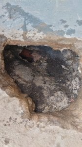

    Njae, det jag syftar på i den texten var att gubben har bilat upp betong å slagit sönder utgående avloppsrör för att ha det som spolpunkt. Han hade planterat mängder med växter, små träd etc på den plätten där utgående rör för avloppet är. Så det har vuxit in rötter i systemet. Han har enligt grannarna behövt spola rent den biten för att han ofta fått stopp... (Detta var inget han sagt när jag frågar om sånna bekymmer innan kontraktskrivningen. Utan fått höra av grannarna).
    (Gammal bild)
    Obs det är också en klack på ca 4cm ifrån platta. Innan det hade kunnat rinna ner vatten i detta hålet vid skyfall.
    Sedan fanns det ett avlopp framför garageporten.
    Dock så är det så att man nuförtiden inte får ha den kopplad som det var. Dvs att den brunnen var påkopplad på avloppet.
    Regnvatten å dränering skall gå i dagvattenledningar om det finns i vägen (vilket det finns här).. IMG20230226143432.jpg

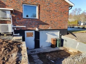

    (Gammal bild)
    "Spolpunkten" är i betong hålan direkt till vänster om dörren i bild. Avloppet är direkt under kompost soptunnan i bild... Gallret utanför dörren är bara ett galler, vatten etc som samlades där det avleddes ingenstans.
    Ett annat problem där var att dörren stod på plattan. Å var jämns med på båda sidor dörren så allt vatten som kom ner landade först emot dörren och rann in å det som bromsades flyttade sig sedan till detta avlopp som man inte längre får ha. Samt att det rann under garageporten in i garaget på samma sätt. Brunnen var felplacerad och underdimensionerad för det ändamålet de försökte åstadkomma. En ränna för vatten som hade tagit upp hela framsidan och sedan fungerat som buffert hade löst problemet. Men då man inte får ha det längre in i avloppet var det lika bra att göra en annan lösning. Samt skall dörrarna ändå bytas så är det lika bra att höja dem för att slippa få röta på dörrarna efter kort tid igen. (Den dörren jag bytt var även fel monterad om man ser till hur man bygger idag. Då karm och allt trä var ingjutet i betongen utan ngn form av skydd mellan blottat trä och fukt vandrande betong.)

    Regntunnan är klar och fått lite regn nu så den fungerar tillfredsställande.
    Frostat och målat fönstren till källaren.
    Limmat ihop lite rör och gjort lite nytt i tvättstugan. Röret som följer väggen utanför i bild går till avfuktaren. Så slipper jag ha en slang liggande till avloppet över golvet...
    Jag sket i vattenlås till det handfatet då det ändå går direkt till en golvbrunn som har vattenlås.
    Några hyllor i tvättstugan för reserv pumpen, filtermassa och saker som tillhör vattenreningen. Ph mätare etc då jag har som rutin att kolla pH värde, läsa av total el, el för bilen, el för luftvärmepumparna, vattenförbrukning etc varje vecka.
    Vill se eventuella avvikelser i tid, samt att jag är nyfiken...

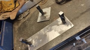

    Svetsade lite igår, blir fötter till insatsen som jag skall börja greja med när jag går på semester.
