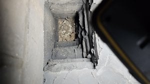

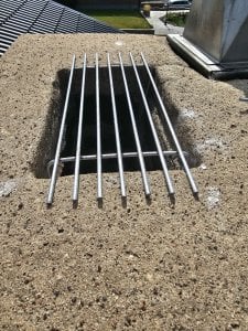

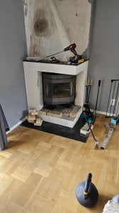

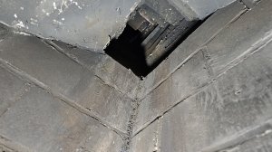

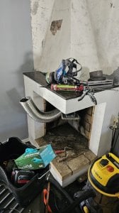

    Gick på semester i måndags, men har hitintills hunnit installera vår insats i öppna spisen.

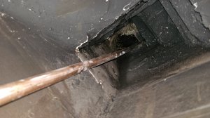

    Det har inneburit att jag har kollat så att våra inneboende kajor verkligen har flyttat.
    Satte dit ett kajgaller på skorstenen så de inte kan flytta in igen.
    Sedan rensa bort fågelboet...

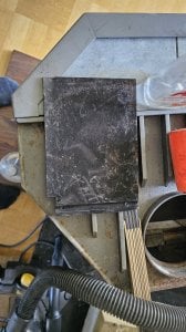

    Det fick jag påbörja genom att ta bort spjället.
    Det blev en och en halv Ica plastkasse till slut innan allt var borta..

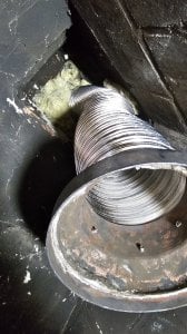

    När det väl var borta så sotade jag rent skorstenen.
    Sedan klippa till konan för anslutningen till rök slangen och popnita fast slangen i konan till insatsen och trycka upp den i skorstenen så långt det gick...
    Min kanal i skorstenen gjorde detta rätt besvärligt. Hade tänkt att jag skulle slippa knacka sönder skorstenen och laga den igen men det gjorde jag inte. Så fick ta bort en halv sten så jag fick in en näve och kunde slänga på lite bruk för att täta runt konan ovanifrån där det inte blev tätt.
    Sedan sätta ihop murstocken igen och täta med stenull underifrån vid konan samt kapa slangen och montera adaptern till insatsen.
    Jag är inge vidare på att putsa, men med lite ny färg osv sen när allt är skrapat så ser det säkert ok ut. Jag lät stenen jag satte tillbaka hamna lite snett så har jag ett riktmärke om jag behöver ta mig in ovanför konan i framtiden om något händer.
    Sedan montera själva insatsen och krångla till det och få dit detta tunga åbäket själv, inget jag vill göra igen.. den står på 13cm fötter (se tidigare inlägg om att jag svetsade fötter) och inte glömma brandtätning vid anslutningarna.
    På denna bilden när allt är monterat å "färdigt" så har jag slängt in en rökbomb för att se att mina anslutningar är täta.
    Å det verkar så, så nu kan jag ringa sotaren som får komma å besiktiga. När det är färdigt så kan jag börja planera och fixa det estetiska runt insatsen och själva murstocken. Som jag har tänkt försöka övertala frugan om att den skall bli betong grå (får se om jag lyckas med detta)...

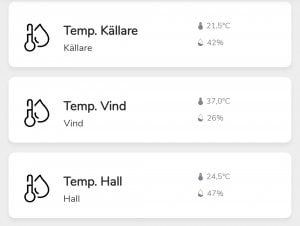

    Installerat en givare på vinden för fuktmätning och temp också och efter bröllopet vi skall på i helgen kommer vinden bli mitt nya boende. Det skall sättas upp belysning, eluttag och plockas bort ventilationsrör till avlopp och kök så de nya luftarna på taket kan monteras...

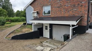

    Före;
    Efter:

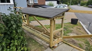

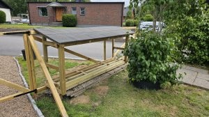

    Vindskivor etc monterat. Nu ser det iaf ut som ett tak. Nu skall det till panel på sidorna och stuprör etc. Men nu ser det lite mer vårdat ut (om man bortser ifrån hur det ser ut under :P)
    Det var väl det jag kommer hinna med denna veckan. Nya tag nästa vecka.

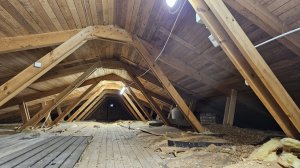

    Nåväl, jag har inte hunnit med det som jag hade tänkt göra pga vädret. Vill inte byta huvarna på taket när det regnar titt som tätt då det kommer ta mig en bra stund om jag gör det själv iom att det är eternit kanaler på insidan av taket som skall plockas bort också.
    Hoppas att jag kan hitta någon som kan hjälpa mig en dag eller två så att det blir fixat snabbt å smidigt.

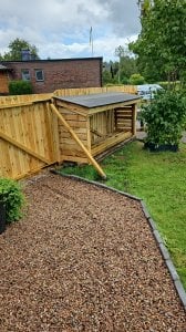

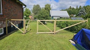

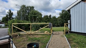

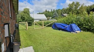

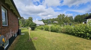

    Staket stolp sattes upp, ville gräva ut, gjuta plint och sätta fyrkants stolp. Men när jag räknade på material kostnaden och jämförde med vanliga stolp att slå ner så var det inte försvarbart i dagsläget. Det skulle bara upp för att förhindra vår son att springa ut på gatan/ner i ån utanför.
    Stolpen slogs ner 60-80cm, då detta är gammal åkermark så har jag grävt runt de stolp jag tyckte satt lite halvbra/de jag ville verkligen skulle vara helt still och gjutit ungefär en säck betong vid varje sån stolpe.
    20230711_153056.jpg 20230719_110213.jpg 20230719_110239.jpg 20230719_110332.jpg 20230719_110232.jpg
    Snestag vid alla grindar och hörn samt där spänntråden sitter på långsidan (framsidan skall kläs med staket plank och grinden på baksidan lika så)
    Men nu är tomten omringad med staket så grabben kan inte springa iväg så lätt. Bara staketbrädor kvar.

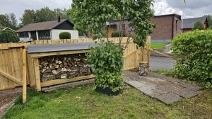

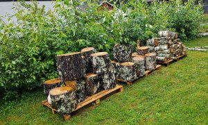

    Jag fick samtal av en polare att en björk hade blåst ner på hans tomt å han frågade om jag ville ha den så det var bara packa ihop och åka dit, kubba den, lasta och köra hem.
    Nu ligger den under pressening så jag kan få klart ved förrådet jag fick bygga lite snabbt innan jag klyver den så den kan torka till nästa vinter.
    Så jag fick bygga ett litet vedförråd lite halv provisoriskt.
    Då det bara kommer eldas i insatsen i vinter så ville jag ha förrådet hyfsat nära entrén så man inte behöver traska runt huset om det kommer mkt snö. Samt att om jag gjör lite plint och använde staketet som ändå kommer kläs så slapp jag göra hela baksidan av förrådet indirekt...
    (skall lägga plåt på taket sedan, men tänkte bygga ett förråd för gräsklippare/grill etc så lika bra att göra klart det och köpa plåt till båda samtidigt. Då den plåten jag använt på skärmtaket kommer ifrån Hornbach å jag har inga ärrenden till någonstans där hornbach ligger i dagsläget).

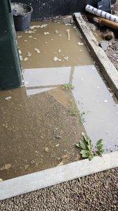

    Det sista roliga som har hänt är att vi har fått två skyfall... Eller ja kraftiga regndagar.

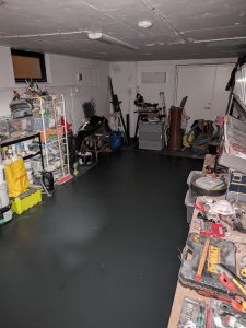

    Så att jag fick översvämning i källaren igen.

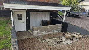

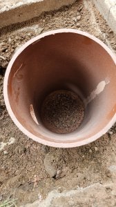

    Hade hoppats att vi skulle klara oss med invallningen utanför garaget. Men det var något ställe som jag inte lyckats packa marken ordentligt med min slägga innan jag gjöt den så det rann under invallningen. (det kan vara att det bara kom för mkt vatten så att marken/invallningen inte orkade stå emot/ta emot mängden. men iaf) Nåväl, det gav mig bara lite mer jobb...

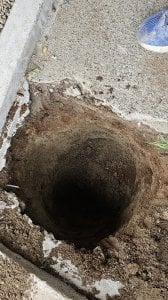

    Grävde ut ett hål för ett 300rör jag hade i garaget, gjorde om detta till en pumpbrunn och gjöt en platta i botten (testade först med en dränkbar pump utan vippa som jag hade hemma men den sög upp materialet i botten på brunnen).
    En dräneringsslang längst hela längan ner i brunnen och en dränkbar pump med inbyggd elektronisk vippa, en mekanisk flottör hade bara fastnat då röret är för smalt för detta.
    Eluttaget jag har på utsidan vid källar dörren är ett ABB uttag med inbyggd egen JFB (ibland har jag tur när jag skruvar upp saker) å detta kan man vidarekoppla till andra uttag i serie etc. Så denna pumpen går på detta uttaget så om jfb går så dör iaf inte hela husets ström om man inte är hemma.
    Sen skulle jag skruvat fast kopplingarna lite annorlunda för etestikens skull när jag väl hade monterat färdigt, men det får jag göra om en annan dag.
    Leca block åkte upp också som ett extra lager på muren. Det blev inga mer då jag varken hade mer murbruk eller mer armeringsjärn hemma. Behöver lägga ut och armera marken så jag kan armera stag uppåt längst med muren så att muren får hjälp när det fylls på med massor på andra sidan om den.

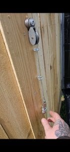

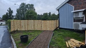

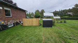

    Senaste tiden har jag hunnit göra klar staketet å grindarna. (Okej är typ 4brädor kvar på ena sida, som ej syns i ngn av bilderna).
    Grinden vid entren har en klassisk grindklinka på insidan, denna fäste jag en plast beklädd tunn vajer i, borrade igenom stolpen å co. Drog den via ett litet hjul ner till en metal pinne som jag hittade i källaren. Så drar man i den så öppnar man grinden utan att sträcka sig över grinden utifrån.
    Jag skall dock sätta en kabel kanal (som jag tappat ordet på just nu) i galvad plåt över så det bara är sista biten av vajern osv som syns utvändigt.

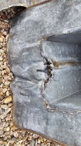

    Provisoriskt lock till pumpbrunnen och över plåten till avlopps röret som är trasigt. Är visserligen ett 3mm plåt under som är fast murad men detta ser trevligare ut tills jag hittar en annan lösning för båda dessa. Båda av spillbitar ifrån staketet.
    Vedbon är byggt av mestadels spill virke ifrån staketet, reglar som blev över och annat jag hade hemma. Tror jag köpt 5reglar specifikt till vedbon allt annat är spill. Därav att det ser ut som det gör :P

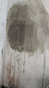

    Samt fortsatt mura lite med.öeca block och en jäkla massa armering för min stödmur. Som grund tanken igentligen var så skulle jag gjuta en stödmur. Men, med skyfall som kom osv å jag hade en del block hemma så började jag att mura för att det skulle gå snabbare...
    Dock med problemet att jag hade gjutit en klack å eftersom tanken var att armera en stödmur och sedan gjuta var jag inte så noga med att min dåvarande gjutning blev helt plan. Det får man betala för om man ändrar sig och gör på ett annat sätt...

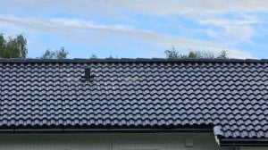

    Nu hoppas jag regnet lugnar ner sig så jag kan fixa mina huvar på taket så jag slipper anlita ngn för att göra det åt mig...

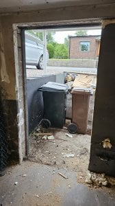

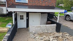

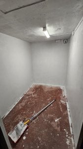

    Idag har jag rivit gamla garageporten, murat upp en vägg samt monterar en ny dörr till garaget.
    Är en hel del finlir kvar, putsa klart väggen. Sätta dit foder så att det blir enhetligt etc.
    Tyvärr kunde jag inte höja dörren så mkt som jag ville. Det är väldigt mkt armering ovanför gamla garageporten, väldigt ytligt tyvärr. Så den fick hamna där den hamnade helt enkelt. Så nu skall det gjutas en väldigt tunn platta utanför dörren och det "nya" utrymmet.

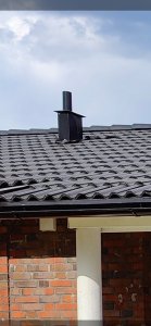

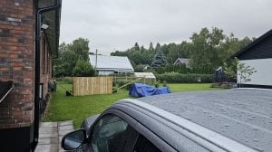

    Skorstenshuven monterade jag häromdagen också.
    Nu behöver jag virke så jag kan göra klart runt dörren och murbruk så jag kan putsa klart med mera. Kanske nästa vecka om jag inte får massa larm då det är jour igen.

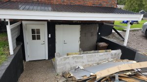

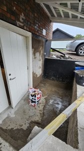

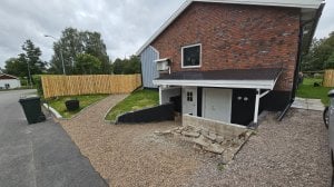

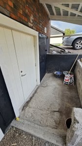

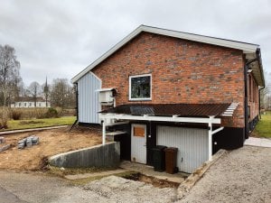

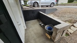

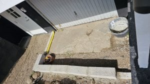

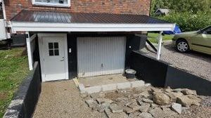

    Nu är det foder på plats runt nya dörren, sektionen som är igenmurad av fd garageporten är nu grundad å målad. Både invändigt å utvändigt.
    Gjöt också lite smått en första vända för att få en fast plattform utanför och inte massa grus.
    Sen var det bara ställa sig å bila bort den övre sektionen av den gamla plattan, det var inget vidare roligt arbete skulle jag påstå.
    Sedan gjöt jag en andra vända efter jag lagt ner armering. Gjöt innifrån hörnet och ut. Skrapade av och vattnade. Försökte få det så slätt som jag kunde...
    Men jag såg ett hörn längst in som jag missade. Klättrade upp på lilla muren å försökte komma åt det med en hemmagjord förlängning till min lagom stora för ändamålet murslev...
    Men jag tappade fotfästet när jag skulle ta ett steg. Trillade ner i betongen och slog i skinkan så lagom gött så att jag idag inte kan sitta ner.
    Vilket också gjorde att jag fick väldigt raskt bestämma mig för att borsta betongen istället. Så borstad betong it is...

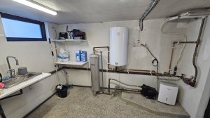

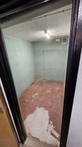

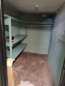

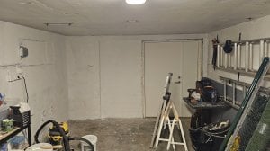

    Dagens jobb har varit att montera ihop ett keter skjul som för tillfället skall husera lite trädgårdagrejer som gräsklippare etc.

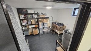

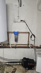

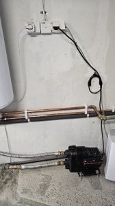

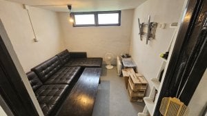

    Samt att mina två Mitsubishi mini FTX ventilationer kom så den som skulle monteras i källaren av de två är färdig. Den andra skall vara ovanför köksbordet och monteras imorgon.

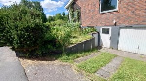

    Utvändigt ser det för tillfället ut såhär.
    Vid inflytt såg det ut såhär på denna sidan av huset:

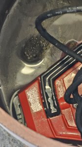

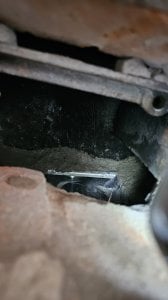

    Fick besök i pumpbrunnen också under tiden jag grejar på vid dörren å co. så var bara lyfta upp honom å gå ner till ån som ligger i närheten...
    Nya tag imorgon :D

  10. bernard
    bernard Droidmin Staff Member
    40.129
    43.650
    Pixel 7 Pro+iPhone 13 mini
    Börjar arta sig! Har du lutning eller någon dränering vid betongplattan, så det inte samlas massa vatten där? Är ju alltid en risk annars, så man inte får isbana på vintern.
  11. king_heisenberg
    king_heisenberg Teen Droid Medlem
    3 oktober 2014
    327
    478
    Telenor, Tele2
    Pixel 8 Pro
    Telenor, Tele2
    Pixel 8 Pro
    Jodå, det är lutning ifrån dörren ner emot muren. Där det även är en liten "ränna" i betongen som går ner till pumpbrunnen som pumpar bort vatten. Eftersom jag trillade ner i betongen å fick borsta den istället så hoppas jag att jag inte förstörde denna lutningen för mkt eller råkade få ngn ficka någonstans på olämpligt ställe.
    Tanken är iaf att om det kommer in vatten skall det rinna ner i pumpbrunnen så får den ta hand om det. I pumpbrunnen går även dräneringen för muren och min lilla betongplatta ner så den pumpar bort det :)
  12. Heleg
    5 februari 2016
    2.816
    1.982
    De är hopplösa och kommer ofta tillbaka...

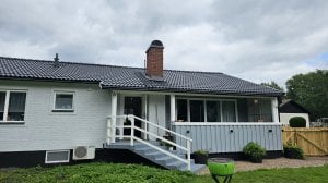

    Murstocken är numera målad och färdig (typ iaf, bara fixa plåt runt själva insatsen för att få bort öppningar/få det att se mer enhetligt ut)

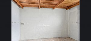

    Jag har slipat ner väggarna och golven i 2 rum + hallen i källaren och grundat, målat etc.

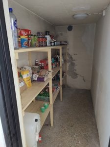

    Matkällaren är numera klar, det andra rummet skall få lite hyllor vid tillvälle så ytterkläder etc så blir det ett klädförråd mm.
    Även med mask/dammsugare kopplad till vinkelslipen med diamant slip så blir det dammigt.
    Klädförråd innan - efter.
    20230819_152032.jpg 20230824_154205.jpg 20230826_111854.jpg 20230826_180323.jpg
    Matkällare innan - efter;
    Huvarna på taket är bytta nu, så nu kan jag gå på med mögelmedel å borsta på råspånten runt där de nya sitter, då det var lite påväxt där. Även expansionskärlet för vedpannan är borta på vinden. Skall den användas igen så får jag sätta ett slutet kärl i källaren istället. Jag har ingen smidigt åtkomst till så mkt ved, är om man bygger om till pellets isf, men det är inte så billigt det heller nuförtiden.
    Kökshuven innan - efter;
    Badrums självdrag/avlopsventilationshuv innan - efter;
    Huvarna som satt där var ju inte riktigt i så bra skick om man säger så (fortfarande en gåta att man byter tak 2021/2022 och låter sånna saker sitta kvar som är så dåliga.
    (en exempel bild)
    Iom att källaren börjar ta lite små fart och huvarna är bytta så har jag också plockat bort all eternit som fanns i huset och slängt på soptippen. 90kg blev det i ventilationsform. Så det kommer inte vara något man behöver tänka mer på i framtiden.
    För att säkra upp vinden så har jag satt upp belysning och igår kväll monterade jag en avfuktare för vinden på ena gaveln. Nu är det montaget inte helt klart. Blir så när man vill få upp grejerna snabbt så de börjar jobba lite men inte har alla grejer man vill ha hemma för att få det ordentligt gjort. Så några timmars mer jobb där men behöver beställa lite material först.

    Tjena, nu jobbar frugan så svårt att få lika mkt tid över å greja med huset. Så hinner inte så mkt längre som jag brukar direkt.
    Men lite har jag fått gjort.
    Mest grejat i källaren för tillfället.
    Inflytt och efter:
    Klädkammaren är numera klar.

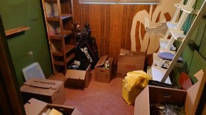

    Inflytt och efter:
    Ett förråd blev ett extra hobby/tv rum med möbler å annat som har blivit över. När vi byter ut en tv uppe så åker den upp här nere istället osv. Nog inget rum man är i så länge på vintern då källaren och plattan är isolerade. Men kan gå ner å kolla ngn film eller så om resten av familjen sover.
    20230921_134124.jpg 20230930_125125.jpg 20230930_125122.jpg 20230930_163601.jpg

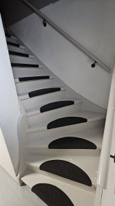

    Installerat ett kolfilter på vattnet för att få bort lite smak på vattnet. Frugan uppskattade det
    Halkskydd monterat i trappen och en kom ihåg att tvätta händerna skylt på toaletten i källaren... För jag tyckte den var lite rolig.

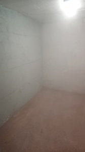

    Inflytt och efter:
    Samt målat ett golv i ytterligare ett till rum i källaren.
    Det är garaget som är på tur att få golvfärg och ny färg på väggar å tak.
    Sen kommer tvättstugan och toan. Då blir det ny komod, toalett och vattenledningar till toan.
    Men färg och arbetskraft är billigt så det blir först.
    Viktigt med korrekt färg när man målar i en källare utan isolering och med oisolerad platta. Det har inte den tidigare ägaren tänkt på, så mkt slipande för min del.. Med min lilla vinkelslip med diamant slipskiva på och dammsugare kopplad till. Eftersom jag inte planerat att isolera utifrån i någon speciell närtid iaf så är resonemanget bara "det är en källare man ej bor i, så det skall bara vara korrekt utfört sen kanske det inte ser perfekt ut.. Det gör inget" med andra ord. Behöver inte vara så petig :P

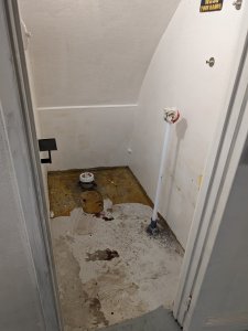

  16. king_heisenberg
    3 oktober 2014
    327
    478
    Telenor, Tele2
    Pixel 8 Pro
    Telenor, Tele2
    Pixel 8 Pro
    Hinner inte så mkt längre som det märks.

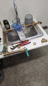

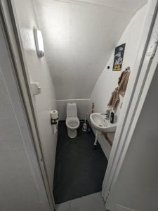

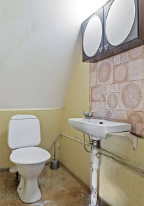

    Men nu har jag fixat iordning toan i källaren.
    Handfatet läckte, toan fungerade inte. Å sen såg det ja... Inte så trevligt ut.
    Eftersom det var våtrumstapet så har jag bara målat å lagat det som varit trasigt.
    Golvet var målat med en gammal variant av epoxy, det skall det ju inte vara på oisolerad platta så det fick jag slipa bort allt. Grunda och sedan måla.
    Ut med allt, kapa gjutjärnsröret och slipa..
    När det var betong rent så djupgrundade jag golvet, dagen efter målade jag en vända med 1k. färg som är diffusions öppen.
    Montera nytt handfat, toa, rör etc...
    Å passa sig då matningen till huset går i denna väggen, ej i skyddsrör. Många mått togs där den gick in och ut på andra sidan väggen innan det borrades i väggen vill jag lova... Hoppades bara de hade dragit den i en rak linje mellan in och utgång... Så lite färre infästningar för kopparrören än jag hade velat men det sitter iaf.
    Rören som går uppåt längst bort i bild kommer jag dra upp genom trappen sedan och in i det riktiga badrummet.
    Jag gillar utanpåliggande vattenrör så jag enkelt kan kolla eventuella läckor osv. Så jag offrar gärna en kort bit av ett trappsteg för att enkelt kunna dra nya ledningar.

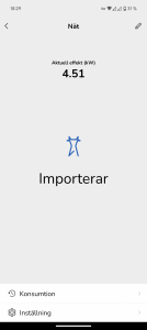

    Samt installerat en Schneider mätare i elskåpet.
    Så nu får jag elförbrukning direkt i telefonen utan att behöva kolla mina andra elmätare jag skruvat in.
    Har ju dock en separat för luftvärmepumparna så den får jag kolla separat om jag inte skaffar en till sån här å trycker in om de fungerar bra.
