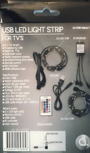

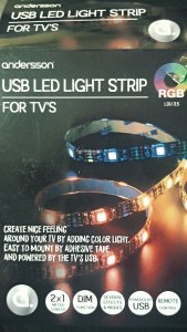

    Undrar dock om det går att använda Tvn 's usb port till att driva min Led light Strip?]

    Det framgår inte av specifikationerna vilken strömstyrka usb porten klarar, men alla usb a portar klarar spänningen 5v som led stripen är så det är bara att prova, det värsta som kan hända är att usb porten inte klarar att driva led stripen. Varken stripen eller tvn kan ta skada av det.
    Edit: ser att led stripen är på drygt 14W totalt dvs 3 ampere vid 5 volt. Det är det nog tyvärr få tvapparater som kan ge på sina usb portar men jag kan ha fel. Bara att testa som sagt.

    There is literally zero percent chance of that happening, the light strip can't draw more amps than the outlet can provide and the voltage is fixed at 5V.

    Om teven pajjar av att koppla in en enhet som drar mer ström än vad teven kan leverera så lär det vara ett garantiärende och det kan bli ett jäkla hallaballo över kvaliteten på teven.
    Det vore ytterst osannolikt att en teve såld på svenska marknaden av ett känt märke kan gå sönder av den anledningen, däremot kan jag tänka mig att det skulle kunna hända med enheter köpta direkt från Kina...

    Jag tror inte ni förstår riktigt hur elektricitet fungerar. En enhet kan inte dra mer ström än vad en källa kan leverera.
