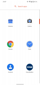

    Nova launcher skulle kunna fixa 3x2. Testade lite snabbt Screenshot_20201011-215753.png

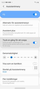

    Du kan ändra så du svarar med ett tryck i stället för att svepa på Samsung under "Assistent-meny" och sedan "Tryck en gång för att svepa".
