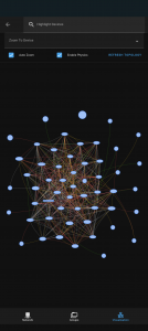

    Jag tror att allt blev konfigurerat på plats. Det verkar iaf mesha via närmsta smartplug i garaget. Ser dock många röda och grå kopplingar i meshen så ska försöka utöka.
    Finns det någon produkt som har överlägsen kapacitet som repeater? Ikea har ju en dedikerad men gör den något extra motför en lampa eller plug?

    Vad jag vet så är en smartplug eller lampa lika bra repeater som IKEA:s dedikerade. Lika bra att använda en smartplug som repeater så kan man styra något med den också.
