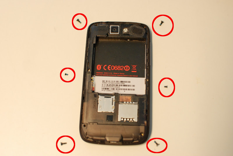

    Jag ska här försöka förklara hur ni kan skruva isär (ihop) era Desire. De är mycket enklare än vad man kan tro.
    Fick tag på en desire som hade blivit doppad i en pool, varefter den inte startade.
    Har ni er telefon försäkrad, så öppna den inte, garantin försvinner och därmed er telefon försäkring.
    Jag rekomenderar er att på något sätt vara ESD skyddade, har in inget ESD-labb så går de ganska bra att köra Svensson varianten istället: ta av er skor o strumpor och krama på ett vattenburet element eller kran, släpp elementen/kranen, behåll strumpor och skor av. Undvik plastmattor/heltäckningsmattor.

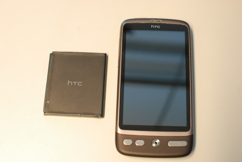

    Har ni tappat en telefon i vatten, ta GENAST ut batteriet. stoppa INTE in de igen förräns ni är säkra på att ingen kortslutning finns i telefonen.

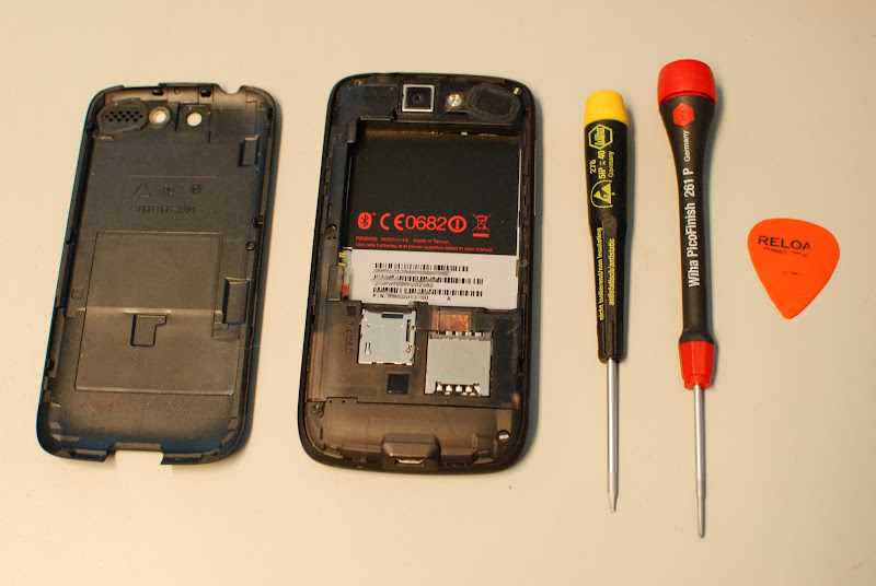

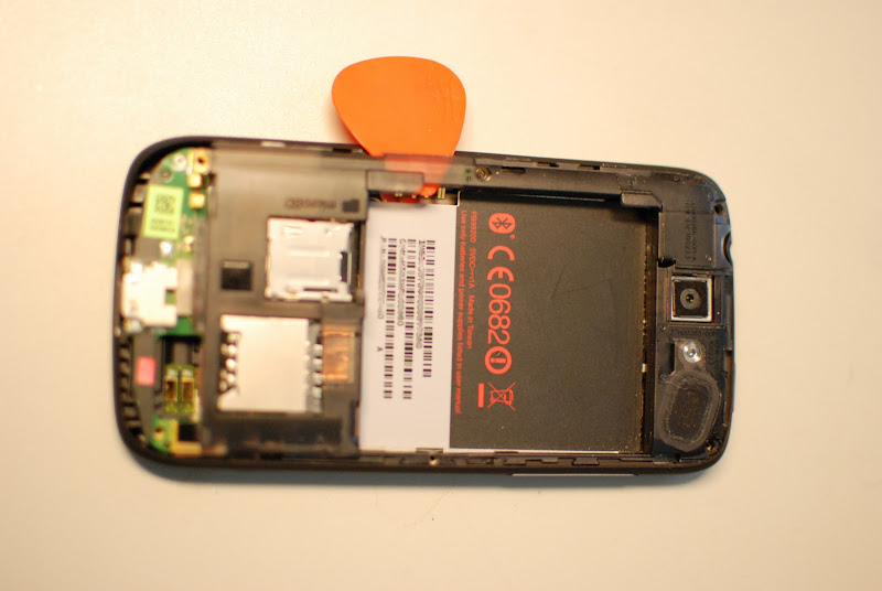

    Ni behöver bara 3 verktyg för att dela en desire, liten stjärna, 5x40 torx och ett plektrum.

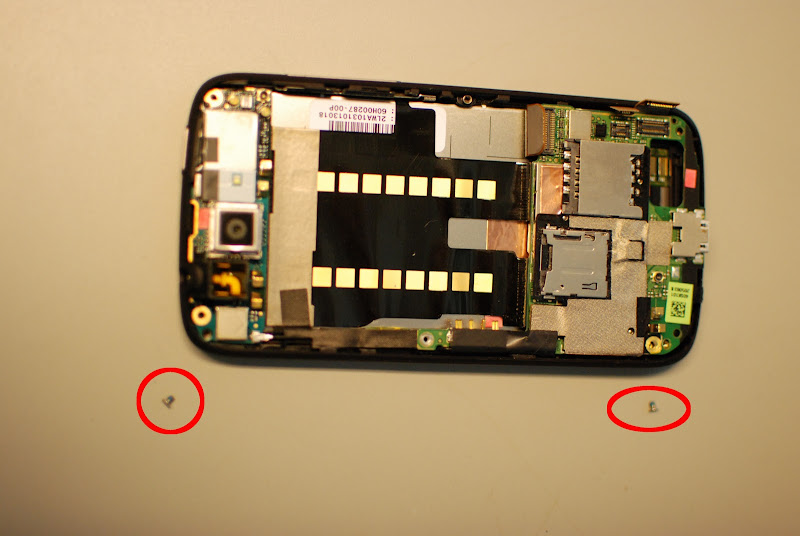

    Skruva ut de fyra torx skruvarna från hörnen samt de två stjärn skruvarna (philips screw). Två av torx skruvarna sitter under "void" lappar, när ni skruvat ur dem är garantin väck.

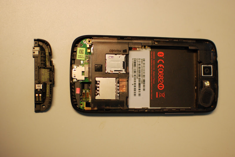

    Plocka av den cellulära antenn, använd plektrumet vid kanten mot SIM-läsaren. Ni ser här den röda rektangeln till vänster, de är vatten indikatorn. Den ska vara vit om den ej har varit utsatt för fukt...

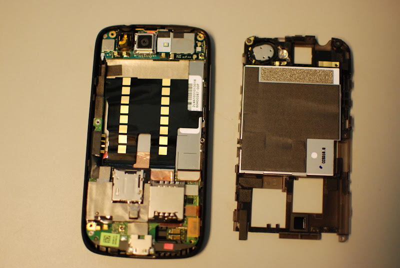

    Fortsätt med plektrumet runt kanten, där sitter flera små svarta bläck som håller plasten, var försiktig så att ni inte knäcker dom.
    Så då var den öppnad :)

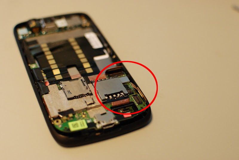

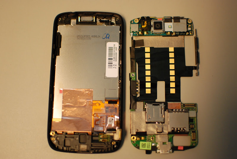

    Ska ni vidare in mot skärmen så måste ni föst ta av dessa 3 kontakter, de går bra med nageln eller plektrumet. Var försiktiga med dessa flexar, de är ganska sköra.

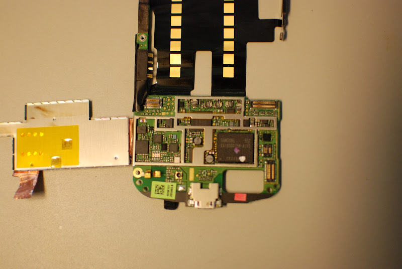

    Skruva sen ur de två stjärnskruvarna som håller de båda PCB.
    Lirka försiktigt ut hela paketet, var uppmärksam så ni inte drar av volymknapparna (flexen).

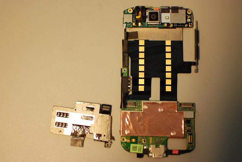

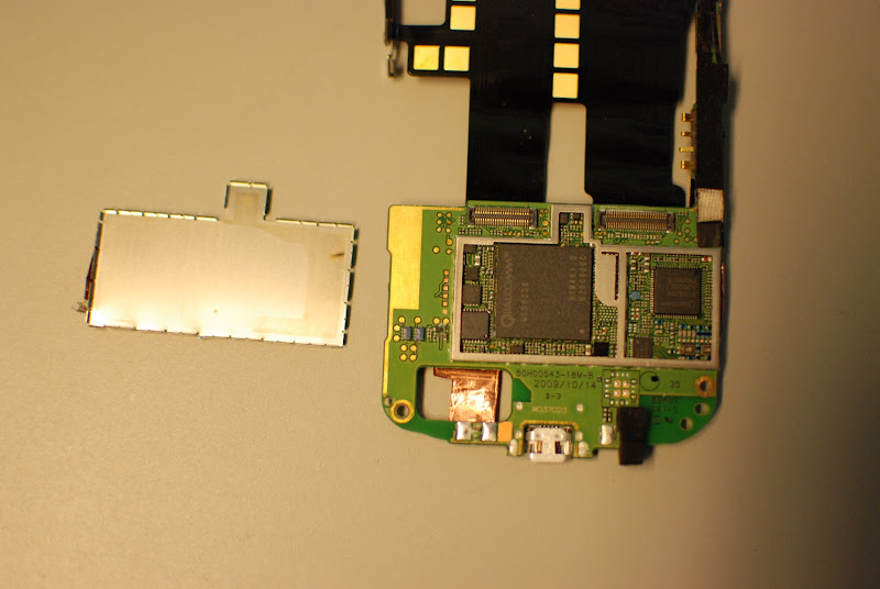

    Eftersom denna hade badat så ville jag öppna upp skärmburkarna för att kunna komma åt att torka och tvätta rent. Därför lossade jag SIM och SD läsaren.
    Med plektrumet kan man försiktigt öppna skärmburken. Alla komponenterna hade fått oxid på sig och de är inte enkelt att få bort. Med lite läkarsprit och tops så blev de bättre men svårt att få bort allt. Var noggrann med att få bort alla tops rester.
    Och sen likadant på andra sidan.

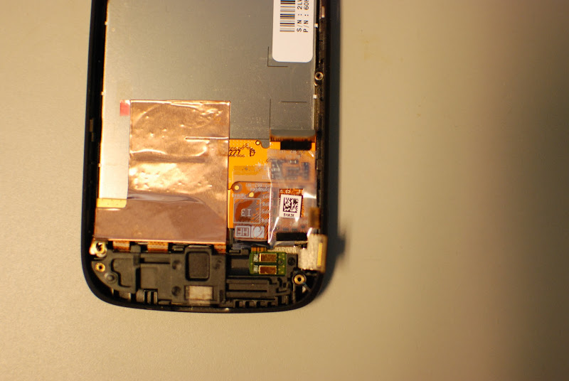

    På displayen hade oxå kommit in vatten så för att få bort klor fläckarna så var jag även tvungen att öppna upp och torka rent. På bilden syns ganska tydligt att där finns lite fukt kvar under tejpen.

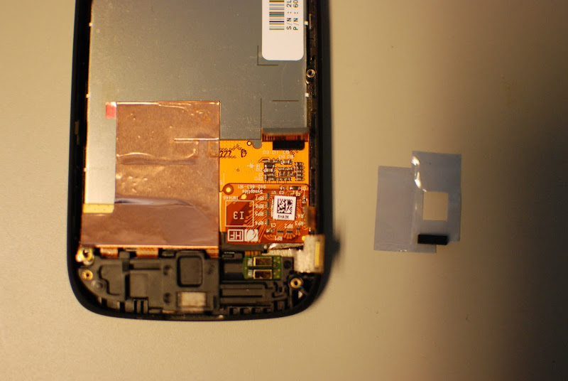

    Bort med tejpen och på med en ny ESD tejp.

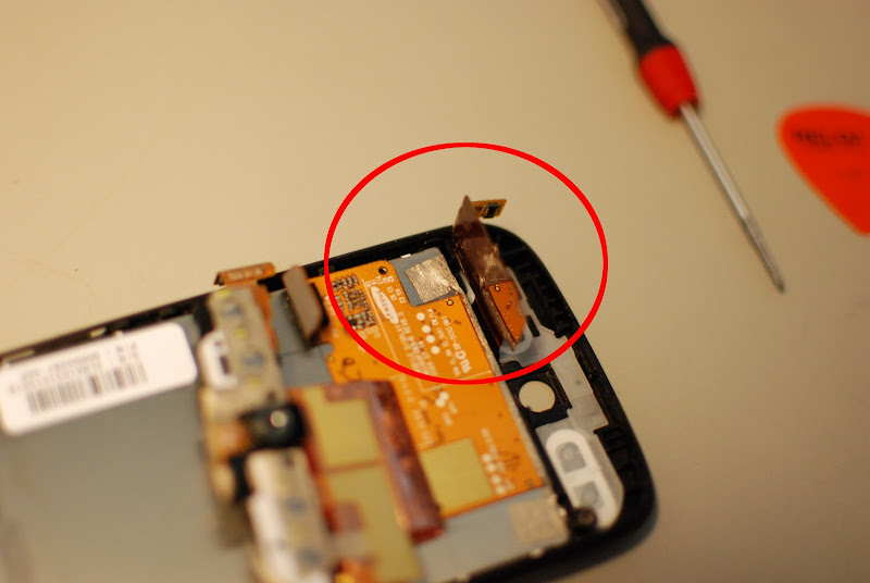

    Detta är mycket viktigt, ni måste pilla loss (använd plektrumet) touch flexen från LCD baksidan, annars kommer ni att dra söder den.
    Jobba med plektrum runt om, försiktigt, så märker ni när de knäcker till och displayen kommer loss.

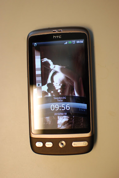

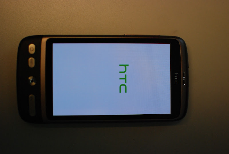

    I med ett nytt batteri och starta upp. Den kickar igång direkt.
    Verkar fungera.

    De trycker du ut efter att du kommit så här långt:
    De sitter tejpat mot ramens utsida.
