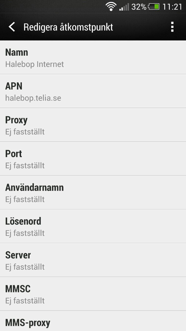

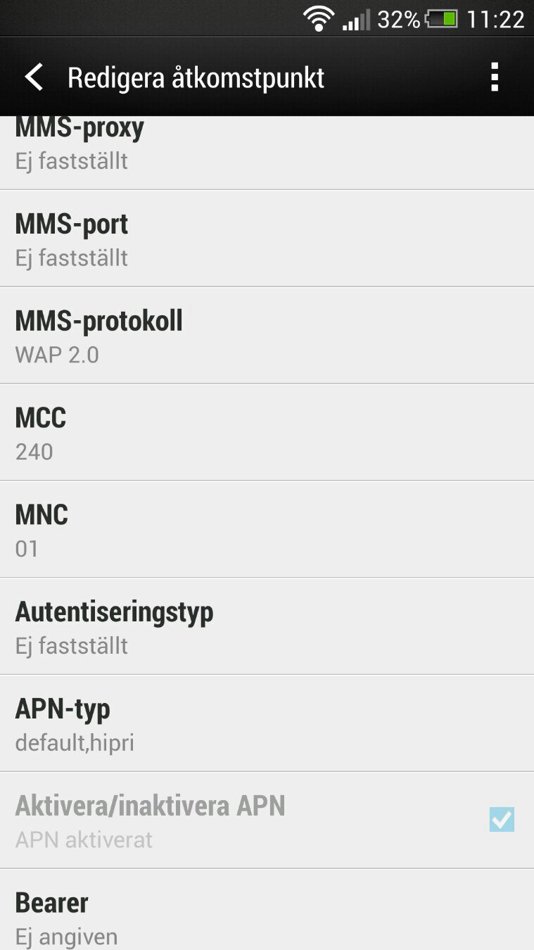

    Tittade igenom mina inställningar. Det som skiljer sig från dina mms inställningar är att jag inte har lagt in användarnamn och lösenord,mms protokoll satt till "wap 2".
    Har du bockat i rutan "aktivera/inaktivera APN"?
    Edit. Skärmdumpar på mina inställningar.
    Halebop internet.
    Halebop mms.

    jag testade att ta bort användare + lösen, jag har också Wap 2.
    Aktivera/inaktivera är i bockat.

    Nu funkade det!
    Ändrade APN typ på 3g också funkade det... konstigt för 3g interneter funkade innan. Stort tack för din hjälp o tid!
