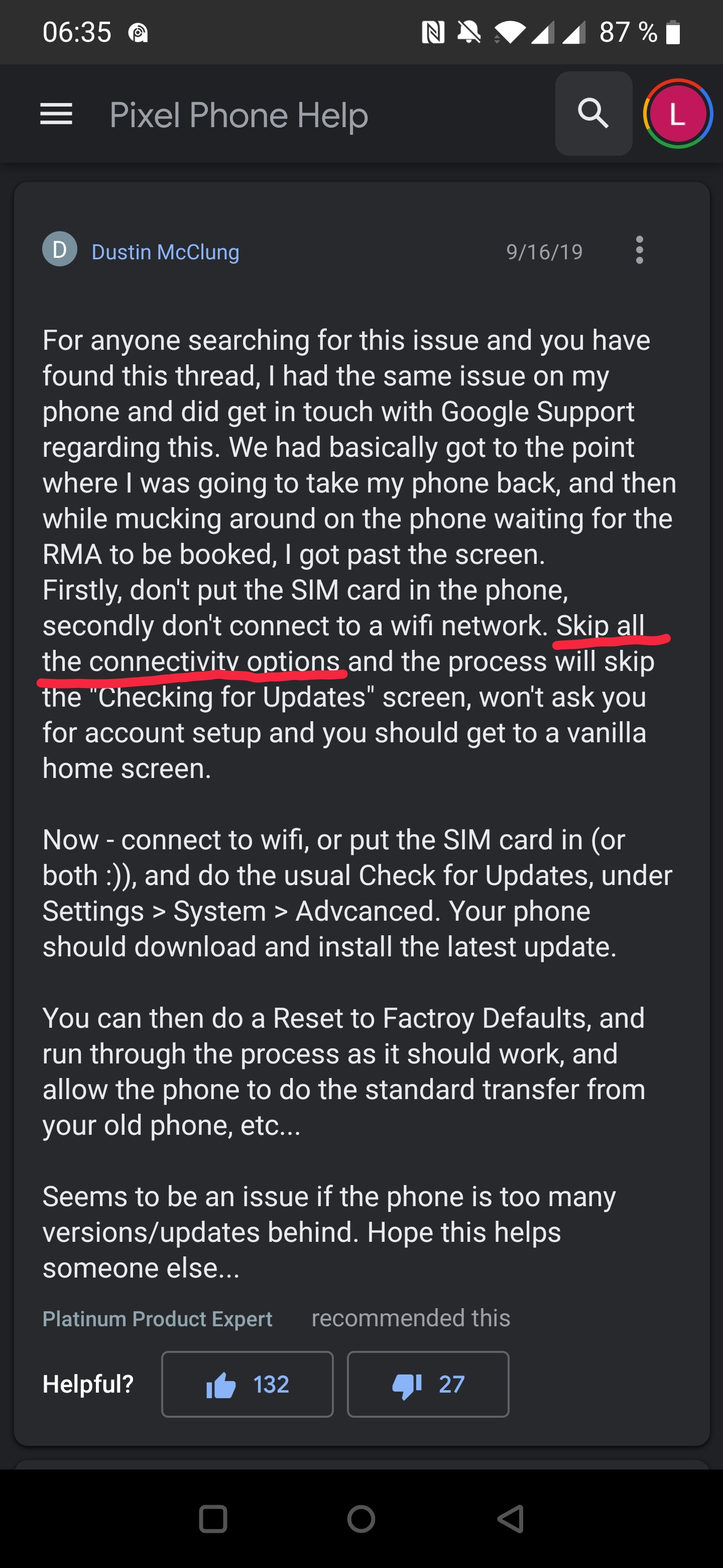

    Hett tills när ni väl lyckas ta er genom setup-wizard:en. Installera AnyDesk via Play-butiken samt via www.anydesk.com på din dator för att enkelt kunna fjärransluta och fjärrstyra hennes platta. Då blir det lite som en plätt att hjälpa henne när du kan se det hon ser och även interagera på fjärr.

    Kolla Sim-kortet och testa tipset utan SIM men även om ni kan "skip all the connectivity options" helt som det nämns.
    Från en utvecklares perspektiv så är det omöjligt att ta höjd för alla eventuelliteter. Som vi brukar säga på jobbet... "There is an idiot born every minute" [emoji1787] no offense till dig eller din mor [emoji51]
    Just i det här fallet så kan inte mjukvaran detektera om kortet är i satt korrekt eller inte, däremot borde man se symbolen för No data/signal, No connection, No SIM i notifieringsfältet. Signal styrkan kanske också är noll, noll pluppar så att säga. Oklart dock om notifieringsfältet syns under setup processen. [​IMG]

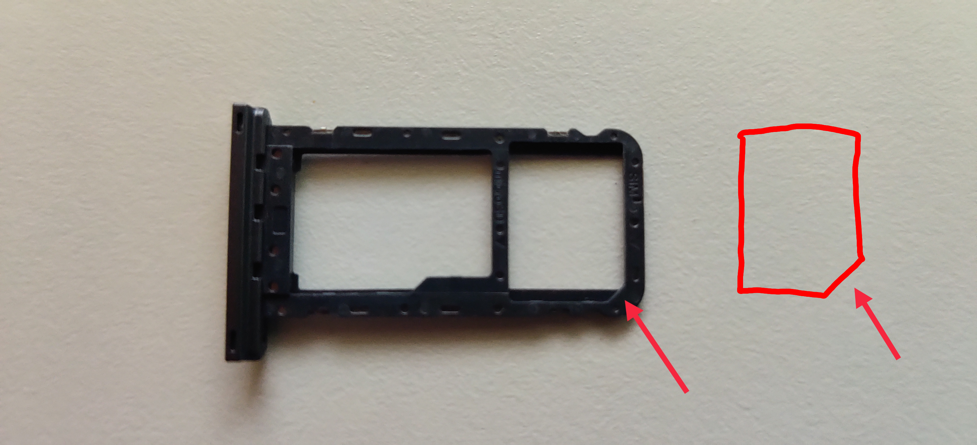

    Sådär!
    Vi, eller snarare mamma, tillämpade följande YouTube-tips:
    Håll det spetsiga verktyget upprätt mot t ex en bordsskiva, med spetsen uppåt.
    Med andra handen, för ned plattan/mobilen mot verktyget, och pressa hålet i släden mot spetsverktyget.
    Funkade på första försöket.
    Nu är vi tillbaka där vi började, eller strax innan faktiskt, och ska nu försöka förstå hur minneskort och Sim-kort ska placeras i släden.
    Enligt mamma har SIM-kortet ett fasat hörn, men i släden finns ingen motsvarande avfasning, och således finns det såvitt jag förstår ingen som helst indikation på hur kortet ska placeras.
    Manualen är ingen hjälp - enligt mamma är skissen/bilden som visar kortplaceringen mindre än ett frimärke, och med hjälp av ett förstoringsglas kan hon bara med extremt stor svårighet urskilja på vilken sida i släden som Sim- respektive minneskorten ska ligga - inte vilken sida som ska vara uppåt på dem, eller vad som är "fram och bak".
    Att chansa gör att det är 75% sannolikhet att det hamnar fel igen, om jag räknar rätt.
    Det finns ingen oändligt vänlig forumist som äger en MediaPad T5 10 LTE, som skulle kunna ta ut sin släde och ta en närbild, som visar hur korten ska placeras?
    Eller någon kunnig person som med säkerhet vet, som kan beskriva det på ett sätt som inte går att missförstå?
    (Jag har Aspergers syndrom, och oerhört lätt för att missförstå )
    Det vore en otroligt god gärning!
  20. Asawi
    6 juli 2012
    4.398
    4.675
    Xiaomi Mi11 Lite
    Xiaomi Mi11 Lite
    iPad Air 2 LTE
    Video om hur man sätter in simkortet:
    View: https://youtu.be/TYxqzSs5uF4
    Sneda hörnet ner åt höger. Precis enligt den bild som någon postade tidigare här i tråden.
    Reflektion runt att få meddelande om att sim-kortet sitter felvänt: När kortet är felvänt kan inte plattan läsa av att det finns där. Plattan konstaterar just detta: "Jag kan inte läsa något simkort". men den kan ju inte avgöra varför den inte kan det. Det kan ju bero på något annat än att att kortet är felvänt. Kortet kan vara felaktigt. eller fet kan i och för sig sitta åt rätt håll men inte vara helt rätt i lagt i släden. Eller så finns det inget sim-kort alls Hur ska plattan veta detta? Visst skulle det kunna gå att lägga in avkännare för alla olika möjliga fel men ärligt talat Hur nödvändigt skulle det EGENTLIGEN vara?
    Däremot vore det ju ytterst lämpligt att man hade en tydlig bild på hur det ska sitta!
