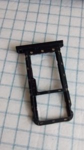

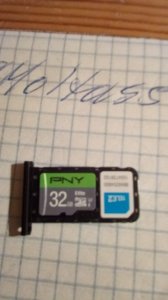

    Kan dessvärre endast se videon på min mobilskärm, och jag är inte kapabel att se, vilken sida av SIM-kortet som är uppåt.
    Dessutom tror jag att minneskortet - som, när surfplattan lades i varukorgen på Elgigantens hemsida, dök upp under rubriken "TILLBEHÖR TILL DIN PRODUKT" - är betydligt mindre, än det minneskort som figurerar i YouTube-videon.
    Bifogar foton på släden och minneskortet.

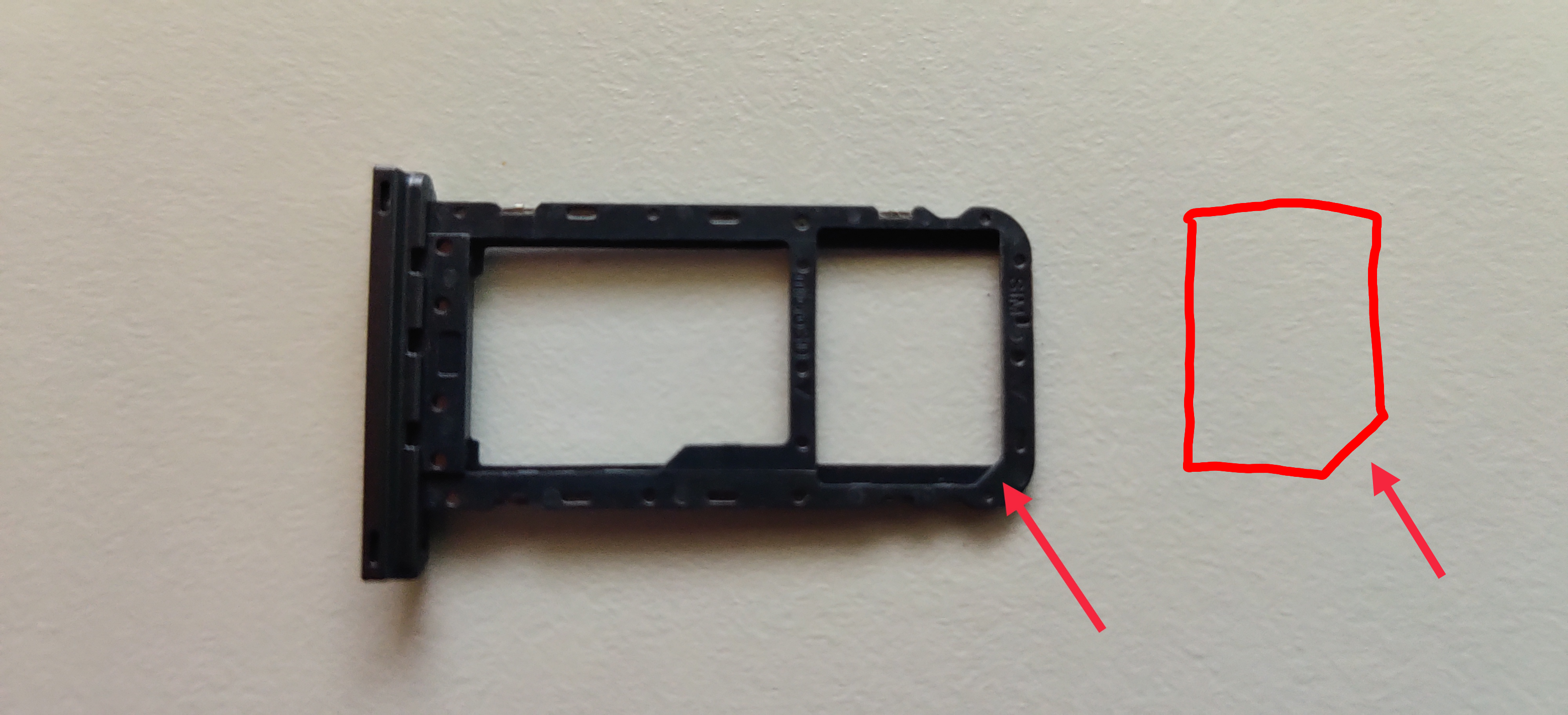

    Den ska ligga precis som jag ritat tidigare, den fasade kanten är till höger på släden. Kontaktytan kommer således hamna mot baksidan av plattan. [​IMG][​IMG]

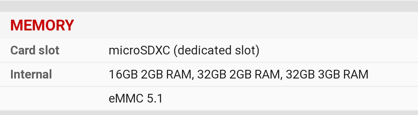

    Enligt specifikationerna på gsmarena så ska det vara ett microSDXC[​IMG]

    "Kontaktytan", är det den yta där den guldiga delen sitter?
    Och sen ska alltså vara vänd nedåt i släden?
    Tack för bonusinfo:n om minneskortet. Ska noga kontrollera detta imorgon.

    Nu tror vi att vi ser ljuset i änden av tunneln

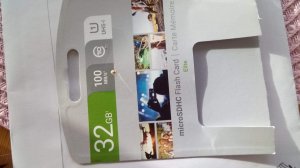

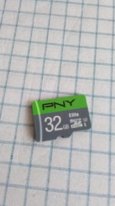

    Bifogar 2 foton - ett som visar det mamma och jag TROR är korrekt placering av Sim- och minneskortet.
    Och ett som visar förpackningen till minneskortet (som Elgiganten rekommenderade som tillbehör till plattan, nota bene!) Som synes står det inte microSDXC på den, utan microSDHC.
    Betyder det att det är fel sorts minneskort?

    Tror att jag kan svara på min egen fråga om minneskort, och att det handlar om lite begreppsförvirring.
    På gsmarena.com anges microSDXC för Huawei MediaPad T5. Men det betyder, gissar jag, att det är den nyaste/bästa/kraftigaste typen av minneskort, som funkar på plattan.
    MEN - man kan ÄVEN använda microSDHC, som är en äldre modell.
    Detta verifieras även av en kille på Kjell & Co:s chat (om det nu är något att lita på).
  7. Leo83
    5 januari 2012
    4.708
    4.675
    Det där det riktigt ut!
    Verkar vara precis som du säger att XC är nyare än HC. Jag skulle säga att det är bara testa och se om plattan känner igen minnet. Det är inte så att minnet är nödvändigt för att få igång plattan hur som helst.

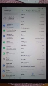

    Att vara HELT oteknisk och försöka hjälpa sin snart 80-åriga mor, på distans och Per telefon, att få igång sin surfplatta, kan vara det svåraste jag någonsin gjort.
    Vi är nu i Inställningar på plattan, se bild. Den verkar ju DELVIS förstå att den har ett Tele2-Sim-kort i sig - men inte riktigt.
    Dessutom är det ett flertal saker som inte stämmer med Tele2:s instruktion:
    Surf- och MMS-inställningar | Tele2
    Jag fattar ingenting. Vad ska stå var? Vad ska ändras? Vad är det meningen att vi ska göra?
  10. jnsson
    9 juni 2011
    27.604
    17.084
    Xiaomi Redmi Note 5
    Xiaomi Redmi Note 5
    Pixel Experience
    Allt där stämmer och det är inget som behöver ändras. Surfplattan indikerar på att den har mottagning och att datatrafiken är på

    Det känns som om det är något oerhört elementärt, som jag inte har tänkt på - något som är så självklart att det inte behöver nämnas, för många av er här på forumet.
    Simkortet sitter i, det är aktiverat, det är laddat med 5GB surf. Inställningarna för Tele2 har dykt upp med automatik.
    Ändå beter sig plattan som om den inte hade något Sim-kort.
    Märkligt förresten att de olika inställningar som jag mailade en bild på, är korrekta. Det är ju inte ifyllt någonting på vissa ställen. Men det kanske ska vara så.
  14. jnsson
    9 juni 2011
    27.604
    17.084
    Xiaomi Redmi Note 5
    Xiaomi Redmi Note 5
    Pixel Experience
    De används inte i Sverige, därav tomma delar
    Kristy och lenamarsan gillar detta.
