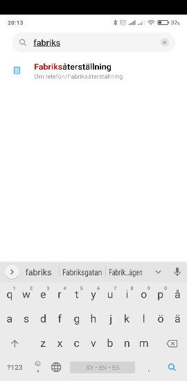

    Eftersom det ändå inte funkar så har ni ju inget att förlora på att göra en fabriksåterställning och börja om. Ni har ju ett litet plus jämfört med förra gången: ni vet nu hur SIM kort ska sitta.
    När jag går in i mina inställningar har jag möjlighet att söka där och då skulle ni (hon) kunna söka på fabriksåterställning. Skickar med bild på hur jag kan söka på min mobil.
    Om ni väljer att göra det, slå inte på wifi. Ställ inte in något skärmlås.
    Jag tror att ni kommer att få fart på den här plattan och att din mor kommer att ha mycket glädje av den!
    Tillägg: Jag ser på din postade bild från tidigare att ni också har en sökruta. Fabriksåterställning innebär att ni är tillbaka till "nyss upp packad ur lådan" läget
