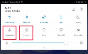

    Låter som ni lyckats stänga av mobildata alternativt satt plattan i flygplansäge, dra ner och kolla om du ser något sådant i quick settings menyn
    Edit: Bild, se rödmarkerat

    "Quick settings" vet jag inte riktigt vad det är, men jag har kollat i Inställningar, och flygplansläge är inte aktiverat, och mobildata är på.

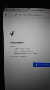

    Så här står det i felmeddelandet som dyker upp:
    "Inget internet.
    Testa att:
    - Inaktivera flygplansläge
    - Aktivera mobildata eller wifi
    - Kontrollera mottagningen i ditt område"
    Området i fråga är centrala Norrtälje. Inga som helst problem med mobildata på mammas 2 mobiler, eller mina 2 mobiler.

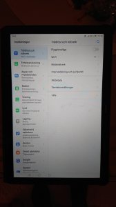

    Av den bilden att döma så har du nät?!?!
    Förvisso borde det stå 2G/3G/4G beroende på uppkoppling.
    Kan det vara fel APN...

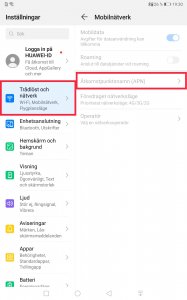

    Edit:
    Hur ser det ut under Inställningar - Trådlöst och nätverk - Mobilnätverk - Åtkomstpunktsnamn (APN)?
    Edit2: Kanske även kolla under Operatör

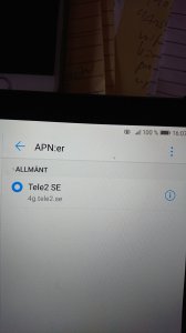

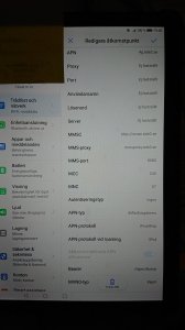

    Bifogar foton på vad som står under APN och Operatör.
    Samt en på felmeddelandet som visas vad man än försöker göra.

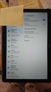

    Kan du visa motsvarande bild som @Leo83@Leo83 visar högre upp så att vi kan se att du verkligen har mobildata på

    Har kollat
    Bifogar bild som visar att mobildata är på.
    Och flygplansläget är i n t e påslaget.

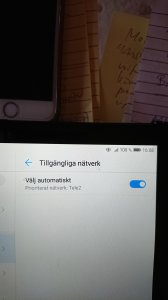

    Kan felet finnas här någonstans? (Se bifogad bild).

    Nope. Allt ser bra ut där
