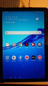

    En sak funkar dock fortfarande inte på plattan:
    Det lilla vita Google-sökfältet på startskärmen.
    Inget händer när man försöker skriva i det.
    Däremot går det utmärkt att klicka på Chrome och sedan ta sig till Google sök.
    Vet någon vad detta beror på...?

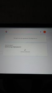

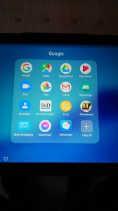

    Och när jag försöker öppna Google från den där rutan med en massa Google-relaterade appar (se foto)...
  12. lenamarsan
    lenamarsan Teen Droid Medlem
    28 april 2019
    449
    117
    .... så ser det ut så här:
    (Se bild)
