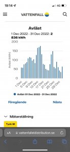

    Här är förbrukningen för dec. Kan inte jämföra med tidigare år, eftersom vi bytt värmesystem.
    Man kan ju konstatera att timdebitering är ointressant om man har eluppvärmd bostad. Priset följer i princip förbrukningen.
    Inte ens om man har elbil lär det vara meningsfullt. Kör man 100 mil i månaden så kanske man kan spara någon hundralapp i bästa fall. Det väger knappast upp att 70% av övrig förbrukning hamnar vid >5 kr/kWh..
    3086E51E-83B9-42A5-B03D-10AA7BEEAC6C.png 40EB90F7-9434-4AC9-820D-392691AF412D.jpeg

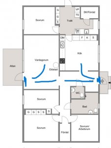

    Ser att vissa här kan värme upp ett helt hus med endast en LLVP?
    Har kollat mycket på LLVP och "experterna" på diverse firmor säger att det är effektivast att ha som sekundär värmekälla och att man inte ska ha den som primär.
    Så frågar är egentligen, kan man satsa på en med "lagom" effekt men effektiv (SCOP, SEER osv) eller en med mer KW uppvärmning (möjligen något mindre effektiv) men då kanske gör en björntjänst?
    Jag antar att det inte finns en chans att jag kan värma hela huset oavsett öppna dörrar?

    Med den planlösningen kommer du att behöva många LVVP för att få värme i alla rum, man behöver ha en betydligt mer öppen planlösning för att det ska fungera bra.

    Du syftar på Luft-Luft värmepump? För Luft-Vatten ska utan problem kunna värma ett vattenburet hus vad jag vet.

    Självklart, vattenburet hade fungerat ypperligt.

    Vårt 1-plans 70-talshus på 126 m2 plus tillbyggnad på 40m2 värmer vi med endast en kraftig LLVP vilket fungerat bra nu i 20 år, eller rättare sagt de sista 8 åren utan andra värmekällor efter att vi byta LLVP till en kraftigare samt isolera huset bättre med bl.a. nya fönster.
    Kan jämföras lite med ditt och värmen sprider sig förvånansvärt bra ut i alla rum, men något svalare i yttersta sovrummen vilket bara är bra tycker jag.

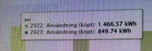

    Januari 2022: 1750 kwh
    Januari 2023: 1011 kwh
    Helt ok sänkning, men det är inte utan viss uppoffring. Solpanelerna producerade ihop hela 73 kwh i januari. Den siffran kommer nu framåt våren kraftigt öka, ska bli oerhört intressant att följa.
